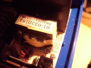

Har et lite kjøleskap som kjører på 12v, som har virket fint fram til en stund siden. Når jeg setter i strømmen med knappen på "off," så begynner en summetone å dure. Når jeg trykker på/kjøling forsvinner den, men blir erstattet av en knitrende lyd.
Er dette noe bra? :ermm:
Jeg har null viten om elektronikk, men kan si at lyden synes å komme fra en sånn dings med spoler i, som igjen er dekket med gul teip(står "12V in, DC out 12V" eller noe i den duren på hovedkortet under den.)
Summetonen ligger som vedlegg

Er sannsynligvis spolen som er løs og vibrerer. Enkelt å fikse, selv om du ikke har peiling på elektronikk, bare lakker den.

lakkerer*, dvs at du legger et lag med lagg utenpå.

Kan også bruke silikon eller lim. Har selv brukt en tube Casco silikon på en slik (i en CRT skjerm), med godt resultat.

Jeg vet jo ikke hvem av dem som gir lyd fra seg. Hvis du klemmer på eller dytter til en av dem og lyden forsvinner eller forandrer seg så har du vel funnet synderen.
Lakk / lim prosedyren blir uansett det samme, enten det er den store trafoen med gul tape eller den lille spolen.
