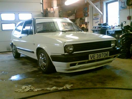

Hei! Jeg hadde nå byttet olje, oljefilter, luftfilter og termostat på min golf 2 1983 modell. Etter dette gikk den normalt igjen på tomgang. Den lå tidligere på 2000 rpm og 3000rpm med autochoke. Men nå etter en prøvetur med bilen, så skøyt den opp på litt over 4000 rpm, og den ville ikke stoppe etter å ha slått av tenning og tatt ut nøkkel. Måtte kvele bilen for at den skulle stoppe. Hva kan være årsaken til at den plutselig nå skulle få ettertenning? Håper på noen raske svar :)
