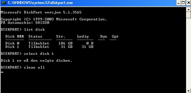

Atterendag Skrevet 4. april 2006 Forfatter Skrevet 4. april 2006 (endret) Håper da det. se her på bildet. skal det ta lang tid eller siden jeg skrev clean all .... 5 min har gått nå det har ikke skjedd noe :S Endret 4. april 2006 av shizor
wiberos Skrevet 4. april 2006 Skrevet 4. april 2006 Håper da det. se her på bildet. skal det ta lang tid eller siden jeg skrev clean all.... 5 min har gått nå det har ikke skjedd noe :S 5869850[/snapback] Ja , det tar laengre tid. Det var ikke vel helt nødvendig, så du kan sikkert stoppe det. Når du skriver clean all , så fjernes alt fra disken----alt---.og valgte det for å rense helt disken din. Det er nok med bare clean hvis du skal fjerne den master boot record som inneholder partitions tabelen.

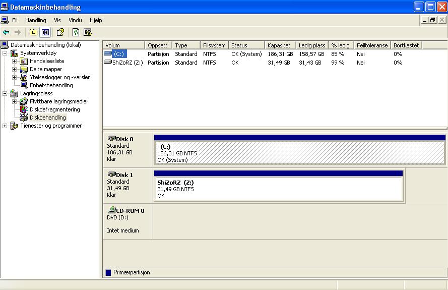

wiberos Skrevet 4. april 2006 Skrevet 4. april 2006 (endret) Jeg prøvde nettop det du sa på #48 . Det fungerte faktisk ikke "boot failure". 5870068[/snapback] Ja det var det . Jeg såg det under egenskaper på disken din. Du har klart å få system og boot partition på 2 disker du. Gå i kontrollpanel og klick på mappealternativer.Da skal du finne der som står vis og fjerne X fra skjul beskyttede operativfiler eller noe sånt. Når du har gjørt det så du må åpne den rare disken og si oss hva står inne der. Endret 4. april 2006 av wiberos
Atterendag Skrevet 4. april 2006 Forfatter Skrevet 4. april 2006 Ja det var det . Jeg såg det under egenskaper på disken din. Du har klart å få system og boot partition på 2 disker du. 5870084[/snapback] Men går det inn på harddisk plassen det da. haha veit ikke åssen jeg har klart det, vet heller ikke åssen jeg fjerner den slags

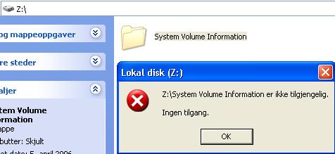

Atterendag Skrevet 4. april 2006 Forfatter Skrevet 4. april 2006 Jeg kommer ikke inn på den da, Skjult.
Atterendag Skrevet 4. april 2006 Forfatter Skrevet 4. april 2006 Få det slik du ser der. 5870110[/snapback] Kommer fremdeles ikke inn :S
