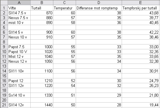

ATWindsor Skrevet 1. mars 2006 Forfatter Skrevet 1. mars 2006 Som andre skriver her blir ikke testen veldig interessant før en kan rangere viftene etter CFM / db(A). 5682293[/snapback] Som sagt før, så tyder ting på at forskjellen i cfm per turtall er relativt liten (det faktumet at kurvene følger teorien for turbulensstøy så godt, egne målinger av temperatur med likt turtall, det faktum at viftebaldene er så og si like på de fleste modellene). Jeg har også lagt inn de relevante viftene fra MCPC sin test (fra 800 rpm og opp), sortert de etter turtall, og vist temperatur-forskjell (fra romtemp til CPUtemp) per rpm (mindre er bedre) (temperaturen har enheten milliClesisus, for å ikke få så små tall) Og som man kan se er forskjellene små innenfor samme turtallsområde (man kan set at forskjellige vifter har forskjellige tall på forskjellige turtall). Noe som i mine øyne yttligere styrker teorien om at forksjellen er relativt liten på et gitt turtall.
