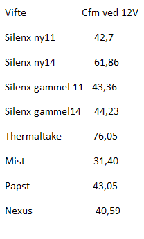

Din_Laban Skrevet 28. februar 2006 Skrevet 28. februar 2006 Hvis det som står som cfm og omdreining stemmer på viftene så har jeg lagd en liten tabell.. Kan vel ikke si den er riktig, siden ikke cfm er testet, men litt morsomt å se da.. Har selv bare silenx vifter i mitt kabinett, lurer på hvor økonomisk det var nå hehe NB Tabellen er matematiske utregninger ut i fra testen og cfm som er opgitt, ikke testet. 5679006[/snapback] Er det mulig å få tabellen med høyest antall RPM (høyeste RPM som er mulig) og CFM luft som flyttes?
ATWindsor Skrevet 28. februar 2006 Forfatter Skrevet 28. februar 2006 Hvis det som står som cfm og omdreining stemmer på viftene så har jeg lagd en liten tabell.. Kan vel ikke si den er riktig, siden ikke cfm er testet, men litt morsomt å se da.. Har selv bare silenx vifter i mitt kabinett, lurer på hvor økonomisk det var nå hehe NB Tabellen er matematiske utregninger ut i fra testen og cfm som er opgitt, ikke testet. 5679006[/snapback] Er det mulig å få tabellen med høyest antall RPM (høyeste RPM som er mulig) og CFM luft som flyttes? 5679342[/snapback] Tallene i testen på 12V er høyeste RPM som (ihvertfall jeg) oppnåes. Igomed at det er "standarden" i et kabinett. (dvs man kan jo overvolte de, men det gjøres vel sjeldent i praksis, og er sikkert ikek sunt). AtW

Niri Skrevet 28. februar 2006 Skrevet 28. februar 2006 Hvis det som står som cfm og omdreining stemmer på viftene så har jeg lagd en liten tabell.. Kan vel ikke si den er riktig, siden ikke cfm er testet, men litt morsomt å se da.. Har selv bare silenx vifter i mitt kabinett, lurer på hvor økonomisk det var nå hehe NB Tabellen er matematiske utregninger ut i fra testen og cfm som er opgitt, ikke testet. 5679006[/snapback] Er det mulig å få tabellen med høyest antall RPM (høyeste RPM som er mulig) og CFM luft som flyttes? 5679342[/snapback] Her... Husk dette er matematisk utregning, basert på testens turtall ved 12V og fabrikantenes cfm

Campus Skrevet 28. februar 2006 Skrevet 28. februar 2006 Jeg skjønner ikke helt poenget med artikkelen når det ikke er med måling av luftflyt. Hvis ikke poenget var å vise at det er liten sammenheng mellom oppgitt og reellt støynivå.
ATWindsor Skrevet 28. februar 2006 Forfatter Skrevet 28. februar 2006 Jeg skjønner ikke helt poenget med artikkelen når det ikke er med måling av luftflyt. Hvis ikke poenget var å vise at det er liten sammenheng mellom oppgitt og reellt støynivå. 5679696[/snapback] Det er gjort en antakelse om at luftflyt ved et gitt turtall er ganske likt, noe jeg vil anta er riktig for i det minste mange av viftene, da antallet blader er like, og formen (såvidt jeg kan se) er så og si helt lik. Jeg skulle såklart ønske det jeg hadde bedre utstyr til å måle dette, men ingen ac metodene jeg hadde tilgjengelig ga noen forskjeller som var større en usikkertheten på et gitt turtall. Det er også verd å merke seg hvor godt de målte verdiene følger den utregnede teoretiske verdier for turbulensstøy, om man antar at lufthastigheteten er direkte proposjonal med turtallet på en vifte. Men det er også et viktig poeng at turtall sier markant mer enn oppgitt lydtrykknivå. AtW
