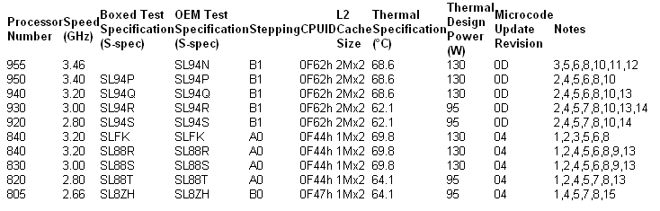

Simen1 Skrevet 20. februar 2006 Skrevet 20. februar 2006 (endret) Jeg mener også å ha hørt at Intel og AMD regner forskjellig. Det jeg har hørt er at AMD tar utgangspunkt i målinger av strøm og spenninger og bruker toppverdiene der til å finne ut effektforbruket, mens Intel bruker et gjennomsnitt over en viss tid som TDP. Toppverdien vil selvfølgelig ble noe høyere enn f.eks gjennomsnittsverdien over ett sekund under hardkjøring. Jeg vet ikke hva de bruker til å teste med, men regner med det er flere programmer. F.eks noe som ligner SuperPi og Prime95. Jeg har tidligere lagt merke til at hele Pentium D-serien har hatt EIST hele tiden med unntak av 820-modellen. Link Når det gjelder effektforbruk så fant jeg dette hos intel: Jeg regner med at den eneste forskjellen er at 950 (og 940?) får justert ned effektforbruket til 95W på grunn av forbedringer i produksjonen. Ikke at EIST har noe med saken å gjøre. (edit: la til en link) Endret 20. februar 2006 av Simen1

Npvk_X Skrevet 20. februar 2006 Skrevet 20. februar 2006 (endret) Vel det er mer enn D950 som får en ovehaling... er vel bare D920 som ikke blir forbedret, men heller går ut av produksjon... og D960 introduseres http://developer.intel.com/design/p...rs/D0105761.pdf To sum up: Intel® Pentium® D Processors 920, 930, 940 and 950 will undergo the following changes for the B-1 to C-1 processor stepping conversion: • CPUID will change from F62 to F64 • C-1 is pin compatible with B-1 • New S-specs for converting products • The advanced power management features Enhanced HALT State and Enhanced Intel SpeedStep® Technology will be enabled • The Pentium D Processor 940 change from the 2005 Performance FMB (130W) to the 2005 Mainstream FMB (95W) 930: B1 - SL94R C1 - SL95X 940 B1 - SL94Q C1 - SL95W 950 B1 - SL94P C1 - SL95V Edit: litt mer info.. 960 (3.6ghz) will be introduced ~April 23rd (C1 - SL95U) On Aprl 23rd in addition to the traditional price slide (930 becomes price of old 920, 940 becomes price of 930, etc...) there will be price cuts resulting with (in 1k trays): 930 - $209 940 - $241 950 - $316 960 - $530 Endret 20. februar 2006 av Npvk_X
