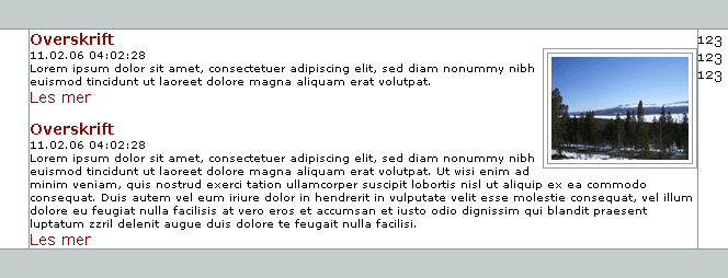

Svendsen Skrevet 11. februar 2006 Skrevet 11. februar 2006 (endret) Hei Sliter litt med å få posisjonert bildet riktig i en tekst, det vil at den legger seg på riktig side, men den flyter utover <div> sin. Dette skjer IKKE i IE, men i FF og Opera. Legger ved bilder og utdrag av kodene. Håper noen kan hjelpe meg. Har leita i andre sin source for å se hvordan de har løst det og jeg har ikke fått det helt til å virke. HTML: <div class="box"> <h1><a href="index.php?side=innlegg&id=2">En liten test</a></h1> <p class="dato">11.02.06 04:02:28</p><p><img src="/inc/bilder/natur.gif" alt="bilde">tester med bilde</p> <p class="dato"><a href="index.php?side=innlegg&id=2">Les mer</a></p> </div> CSS: .box * { height: auto !important; height: 100%; } .box p img { float: right; border: 1px solid #999; padding: 3px; margin: 0 0 0.3em 0.7em; } Håper jeg har fått med alt Tusen takk for all hjelp. bilde nr1 viser riktig. Endret 11. februar 2006 av Svendsen

Svendsen Skrevet 12. februar 2006 Forfatter Skrevet 12. februar 2006 Jeg ser faktisk samme forskjell på din som min i IE og Opera. Du ville sett det tydeligere om du hadde mindre tekst og to "innlegg".

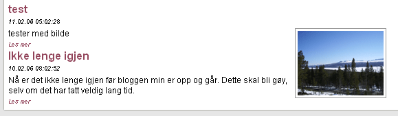

Svendsen Skrevet 12. februar 2006 Forfatter Skrevet 12. februar 2006 (endret) Sitter her med Oper 8.01 og det ser slik ut som på vedlagt bilde. I IE blir det riktig, men ikke Opera. edit: faktisk ikke riktig i IE eller Endret 12. februar 2006 av Svendsen
funkweb Skrevet 12. februar 2006 Skrevet 12. februar 2006 (endret) Hva er galt med den? Hvis du tenker på 'Justify' på teksen så lar det seg gjøres asså.. det ser finere ut da. *Oppdatert* Endret 12. februar 2006 av funkweb
Svendsen Skrevet 12. februar 2006 Forfatter Skrevet 12. februar 2006 Hva er galt med den?Hvis du tenker på 'Justify' på teksen så lar det seg gjøres asså.. det ser finere ut da. *Oppdatert* 5591874[/snapback] Jeg tror ikke du har oppfattet problemet mitt selv om jeg har visualisert det veldig bra. Bilde hører bare til ET innlegg ikke begge to. Da er det ikke noe fint om det ligger ved siden av to ulike innlegg. Se hvordan det er gjor her: http://www.paradoxia.org/ Det er på samme måte bare at jeg ikke har delt de inn like tydelig.
funkweb Skrevet 12. februar 2006 Skrevet 12. februar 2006 aha, jeg forstår. Sjekk siden igjen, har oppdatert.
Svendsen Skrevet 12. februar 2006 Forfatter Skrevet 12. februar 2006 aha, jeg forstår. Sjekk siden igjen, har oppdatert. 5592734[/snapback] Ja men ikke sånn som jeg øsnker hehe. De flyter enda. Men har du noe ide om hvor feilen ligger?
funkweb Skrevet 12. februar 2006 Skrevet 12. februar 2006 (endret) Jeg tror, er nysgjerrig.. men er siden din fast bredde? Eller har du som meg.? Edit: Nå har jeg fått det til å se ut likt i de forskjellige browser.(Sjekk linken) Men det blir uansett ikke ditt svar, fordi fjerner jeg høyden på boksen. Så flyter det... skal se nærmere ikveld og håper har svar på dette. Endret 12. februar 2006 av funkweb
funkweb Skrevet 12. februar 2006 Skrevet 12. februar 2006 (endret) Alright, nå skal det være fikset.. nå flyter den ikke rundt..! div.item {float: left; padding: 0px; width: 100%;} div.item img {float: right; margin: 5px;} Endret 12. februar 2006 av funkweb

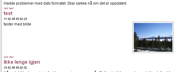

Svendsen Skrevet 14. februar 2006 Forfatter Skrevet 14. februar 2006 Takk for at du var sta funkweb Nå funker det med bildet men fikk jo seff et nytt problem. kan sees HER i Opera

Svendsen Skrevet 14. februar 2006 Forfatter Skrevet 14. februar 2006 Hvordan får man dynamisk høyde i main forresten? Sliter litt med å strekke den 100%.... 5605990[/snapback] er mulig du må bruke en hack eller hva de kaller height: auto !important; height: 100%; Er veldig rusten siden jeg ikke har koda på nesten et år. Det merkes. Mitt problem oppsto etter at jeg fiksa bildet.
