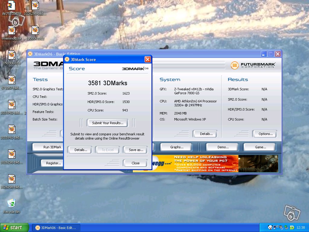

Ok, nå har jeg testet ut den nye PSUen, er veldig bra og stabil, men den hjalp ikke med blackouts. Jeg klarte likevel å få høyere score med lavere clock på GPU faktisk, og det er kun ved å installere annerledes drivere. For driverinfo se bildet. De drivere er ikke ofisielle, men de er mye bedre. Ikke sikkert de fungerer for alle, men funker for meg. Siste score jeg hadde var 3521 på 516/1440. Det score jeg har på bildet er på 501/1500

en ide kunne jo vært å kjørt noen timedemoer i quake elns og se om fps blir lavere, eller om det bare er 3dmark av en eller annen rar grunn.
