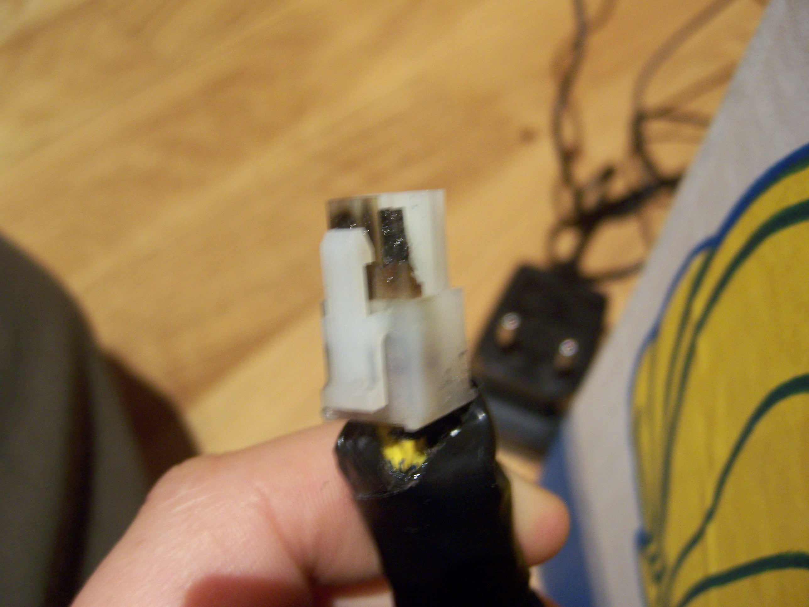

Tåkelys Skrevet 4. februar 2006 Skrevet 4. februar 2006 Da skjedde det utrolige at ATX pluggen, som forsyner CPU med ekstra strøm, smelta fast i mitt kjære ASUS P4C800-E Deluxe. Resultatet er en død PC. Er helt svart i området der pluggen sto. Får bare håpe at ikke så mange deler er ødelagt. Ikke vil jeg prøve å få noe på garantien, da jeg har fiklet mye med både strømforsyningen og hovedkortet. Så nå er det bare å spare. Er så jævla kjipt. Hadde akkurat brukt flere tusen på ny vannkjøling og kabinett. Med årsavgift og forsikring på bil, blir det vel noen mnd før jeg får råd til å erstatte delene

kremt Skrevet 4. februar 2006 Skrevet 4. februar 2006 Er det ATX 12V pluggen det er snakk om her nå, eller? Den lille firkantede hvite med 4 plugger, to +12V og to jord. Smeltet pluggen så det ikke blir elektrisk kontakt lenger, eller hvordan er det? Hvordan kunne dette skje egentlig?
Ernie Skrevet 4. februar 2006 Skrevet 4. februar 2006 (endret) Er det ATX 12V pluggen det er snakk om her nå, eller?Den lille firkantede hvite med 4 plugger, to +12V og to jord. Smeltet pluggen så det ikke blir elektrisk kontakt lenger, eller hvordan er det? Hvordan kunne dette skje egentlig? 5551075[/snapback] Lav volt tilsier at det blir mye ampere (for å få effekt altså watt). Si at kontakten av en eller annen grunn ble overbelastet eller at det ble kortslutning. Da blir mye ampere til veldig mye ampere, og når det blir veldig mye ampere så smelter ting. Så det er ikke spesielt vanskelig. Ledningene i et hus er gjerne sertifisert for 16-20A. Da kan du jo tenke deg hvordan det blir med de ledningene som er i en PSU Endret 4. februar 2006 av Ernie
Tåkelys Skrevet 4. februar 2006 Forfatter Skrevet 4. februar 2006 Jeg satte i en Thermaltake Silent Purepower 460W. Virket helt fint en ukes tid. Kjørte min Prescott 3.2GHz på 4.1GHz over en periode med 1.575V. Merket at det noen ganger kom en svak sviddlukt. Sjekket gjennom maskinen flere ganger, uten å finne noe. Men så begynte maskinen bare å slå seg av hele tiden, og lukten ble værre og værre. Nå skal det sies at jeg bytta ut orginalviften i PSU'en med en som var litt stillere. Men PSU ble ikke noe varmere. Sjekket ofte om den kjentes varm ut. Men kjedelig er det uansett. Skal spare til et 939 system nå

Gjest Slettet+6132 Skrevet 6. februar 2006 Skrevet 6. februar 2006 Overklokking av Prescott's på S478 er en risikosport. Socket/HK/Mosfet's er *ikke* dimensjonert for denne CPU-serien.. ihvertfall ikke over en gitt VCore.. Det er en av grunnene til at S775 ble introdusert.. som tåler atskillig mer "juling" enn "gode gamle" S478. Med 4.1Ghz og 1.575VCore er sannsynligheten for det som har skjedd trådstarter meget høy...dessverre..
