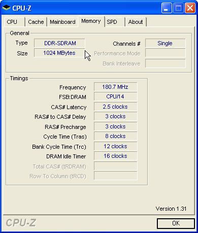

edit2: sre på bildet av biosen din at du har 2T, og på et annet bilde fra Cpu-Z at du kjører signle chanel på ramen, om du kun har 2 rambrikker kandet værte grweit å sette dem i slot 1 og 3 på HK og byttet il T1 for bedre ytelse :)
Endret av AkselJ
jeg har Vcore på 1.5, øker tempen en del men  det er verdt det for å få ut litt mer:) skal teste med 1.55 i mårra og se om jeg klarer 3Ghz uten å toppe 61 grader unner load. kan godt sette på et 06 run nå og teste:) poster resultat når ejg er ferdig :D
edit 4191 http://service.futuremark.com/compare?3dm06=97764
5537985[/snapback]
var det meg du tenkte på? :)
jeg har 2 x 512, 1 på ramslot 1, og en på ramslot 3.. yter det bedre om jeg bytter til T1?

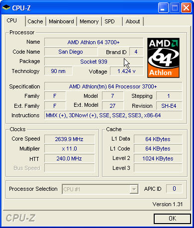

Jeg får ikke satt min 3700+ over 240MHhz x11 jeg.. Den vil ikke starte opp på 241 Mhz en gang.. Hvorfor dette..? Klarer den ikke mer..? Kan det ha med kjøleren å gjøre..? standard boxed..? Har kjørt opp CPU voltage til 1.5v.. hjalp ingenting..
Noe jeg ikke skjønner her, eller går det bare ikke..?
Fikk forresten en minnelatens på 48.4ns, det er vel ikke med billig ram..?
Endret av Niri
Kan være du må øke volt på chipset også, les litt i overklokkings forumet, er mer lett overklokker selv så har ikke stresset mye med økning av volt..
Det er ganske bra klokk du har med stock kjøler..
