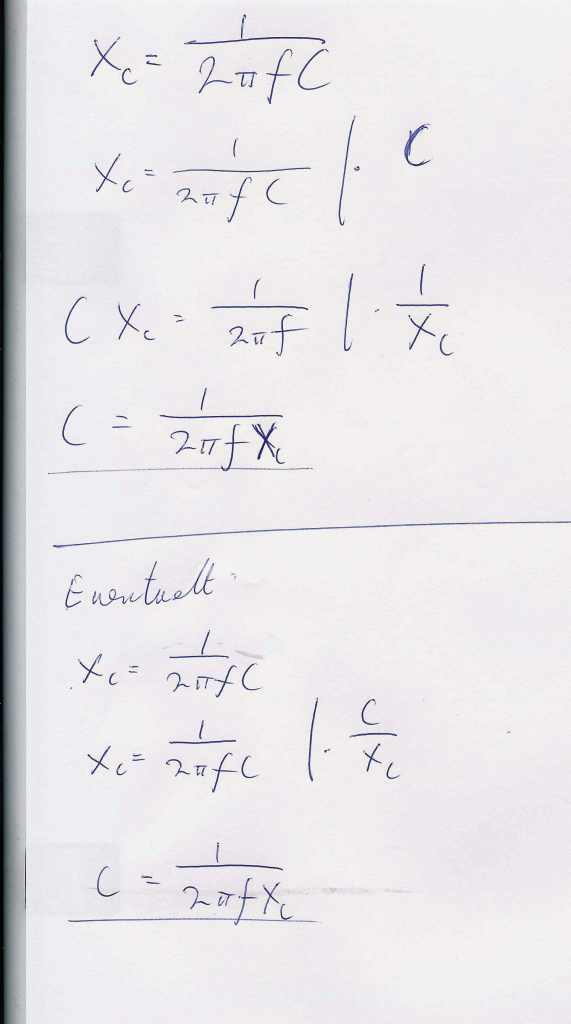

For å finne kapasitansen i eksempel 1 bruker jeg:
Xc = -1 / (2*pi*f*C)
Ganger med C/Xc på begge sider, og får:
C =- 1 / (2*pi*f*Xc)
Setter inn tall:
C =- 1 / (2 * pi * 400Hz * 300Ohm) = 1,32 uF
Utgangspunktet mitt er denne Wikipedia-siden.
Med forbehold om feil, det er 15 år siden GK Elektro...
Endret av Mr Burns

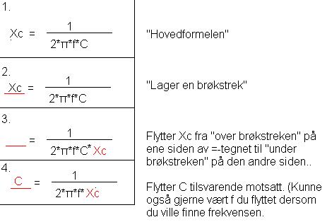

Formelen for utregning av kondensatorens reaktans:
Xc = 1 / (2*pi*f*C)
Vi snur om på formelen slik at vi finner C (vi har allerede Xc):
(Kryssmultiplisering er UTROLIG kjekt å kunne! I praksis betyr det at du kan flytte bokstaver/tall fra "under brøkstreken" til "over brøkstreken" på den andre siden av =-tegnet (og motsatt, seff. Slik flytter man altså Xc til "under brøkstreken" og C til "over brøkstreken". (Vrient å forklare uten å tegne :S )
Vi fikk ikke lære dette ordentlig før litt uti GK. Plutselig var alle formler MYE lettere!
C = 1 / (2*pi*f*Xc) = 1 / (2*3,14*400hz*300ohm) = 1,3269639065e-6F.
Kan godt hende utregninga her er feil.. Lenge siden sist jeg regnet det.
Hvis jeg regner riktig, blir svaret 1,32µF. :hmm: Usikker på om det korrekt..

Her er forresten en trinnvis forklaring på hvordan jeg "gjør om" formelen.
Endret av [ReXoR]
,01/02-2006 : 10:01]I så fall, må det være en helvetes kondensator på 12,5F.
5532613[/snapback]
Engasjerer flisespikkemodus:
Jeg må innrømme at jeg finner beskrivelsen din noe tvilsom. Man "lager" ikke en brøkstrek...
Her er mitt bidrag til forvirring:
