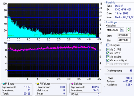

gammalost Skrevet 27. januar 2006 Skrevet 27. januar 2006 Etter en rask gjennomlesning (correct me if im wrong), har jeg et par kommentarer til denne testen. På kvalitetstesting av dvdplater er denne testen svært mangelfull. Et par punkter er: 1. kun 2 merker plater tatt med. Dette er alt for lite for å i det hele tatt begynne å få et inntrykk av hva en brenner klarer. 2. Det er ikke tatt med mediacode til platene i testen. 3. Det er ikke, som jeg ser, tatt med pi/po tester av dvd-platene. Dette er meget essensielt. 4. Mangler lesekurve. 5. Hvordan du har kommet frem til kvalitetsscoren har du vel ikke nevnt. Det skal uansett være mer eller mindre umulig å få en score på 100% side det alltid vil finnes feil på en brenn (defor har man feilkorigering). Jeg har i ett enkelt tilfelle sett en plate som fikk 100%. Det var en 8x Taiyo Yuden plate (TYG02) brent på en LG brenner. 6.som allerede nevnt, tester bør gøres med siste firmware. Har selv publisert 3 tester på hw.no (disse finnes under lagringsmedier på forumet). Ta gjerne en titt på disse. Eller en liten kommetar til de av dere som savner plextor i testen. Det gjør jeg også. Dette er en aktuell brenner, men den er ikke så bra som noen av dere vil ha det til. Dette med "king of quality" er noe som tydeligvis henger igjen hos noen av dere. Med mindre man trenger noen av de spesielle egenskapene som plextools tilbyr, er det ikke verdt pengene. Annen brenner som savnes i testen er lite-on.
LAEN Skrevet 27. januar 2006 Skrevet 27. januar 2006 Det ser ut som om Disk Quality på DVD platene er tatt med en DVD brenner som ikke har støtte for dette. Disk Quality av CMC MAG M01 platen i testen viser 0 PI feil med en kvalitetspoeng på 93%. Med en brenner som har støtte for CD/DVD-Speed vill 0 PI feil automatisk gi en kvalitetspoeng på 100%.
