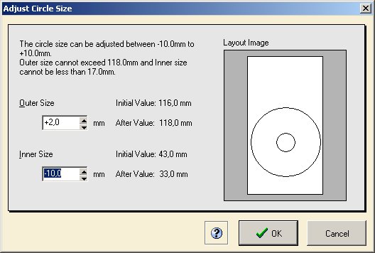

Jeg har en Canon iP5200 farve blekk skriver.
Med denne følger et program som heter CD-labelprint.
Med dette programmet kan jeg skrive ut bilde på den ikke brennbare siden av en CD plate, og dette fungerer utmerket.
Jeg lager en del DVD plater av filmsnutter fra bryllup og slikt, og her om dagen skulle jeg lage en "amatør proff" slik film for en kollega, men det viser seg at på DVD platene, så er det meningen å printe lengre inn på platen, mot senter.
Det blir slik at jeg ikke klarer å fylle helt inn med dette CD-labelprint programmet, så det blir en ganske stor hvit ring jeg ikke klarer å få skriveren til å legge farve på.
Bildet er laget slik at det skal dekke hele.
Jeg har vært i programmet å satt adjust circle size, og inner circle til det minste det går ann, men det holder ikke.
Er det noen som vet at et annet program som er egnet til dette?

Du kan vel bare endre innercircel til max 2mm +/-
MEN hvis du lager et nytt "ark" (layout heter det vel) Så kan du bestemme helt hvor liten inner diameteren er. Ytterste er vel max 118mm, mens platene er 119.
Jeg skriver ut ganske mange plater selv og får dekket platene helt inn. Velger ofte og sette 1mm mindre slik at jeg får "litt å gå på".
Den ytterste diameteren er programmet låst til 118mm.

Jeg har justert på inner circle, men jeg får ikke endret mer enn 2 mm +/-
Det er ikke nok.
Åssen skal jeg klare å få til å få den til å skrive helt inn?

Jeg legger med et bilde av settings for circle, slik det ser ut for meg.

Da fant jeg ut av det.
Man går på fil menyen, der velger man Select Paper.
Her kan man velge new, og skrive inn DVD plate f.eks.
Hva er målene for å få det helt inntill?
Jeg forsøkte med 119 og 30, men det dekket ikke helt.
Mener platene er 120 fra kant til kant, men det blir vel litt vel nært kanskje?
Hva skal den indre sirkelen være for å dekke helt?
