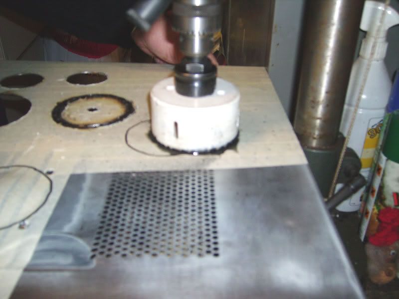

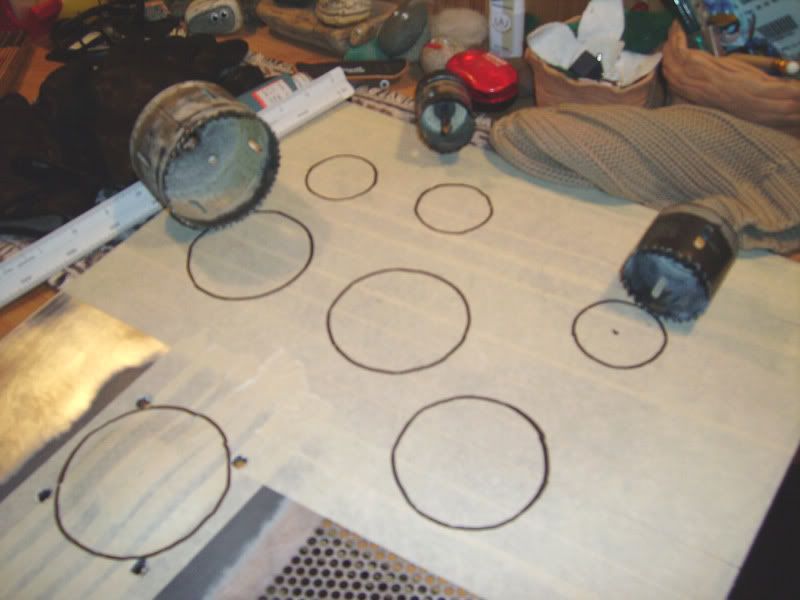

I går fikk jeg maskert sidedøra og toppen av kabinettet, og gjorde det klart til borring.... det viste seg at det største hulleborret det var mulig å få tak i her, var på 90mm, og ikke 120 som planlagt.
Dessuten fikk jeg tak i både 80mm og 50mm til utskjæringen av "boblene" i sidedøra.

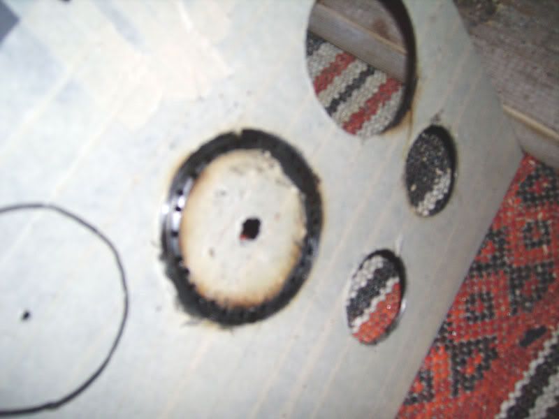

Det viste seg at det å skjære ut hull med hulleborr (selv med hjelp av far) ikke var den enkleste ting, da drillen vi brukte, brant opp innvendig xD :p

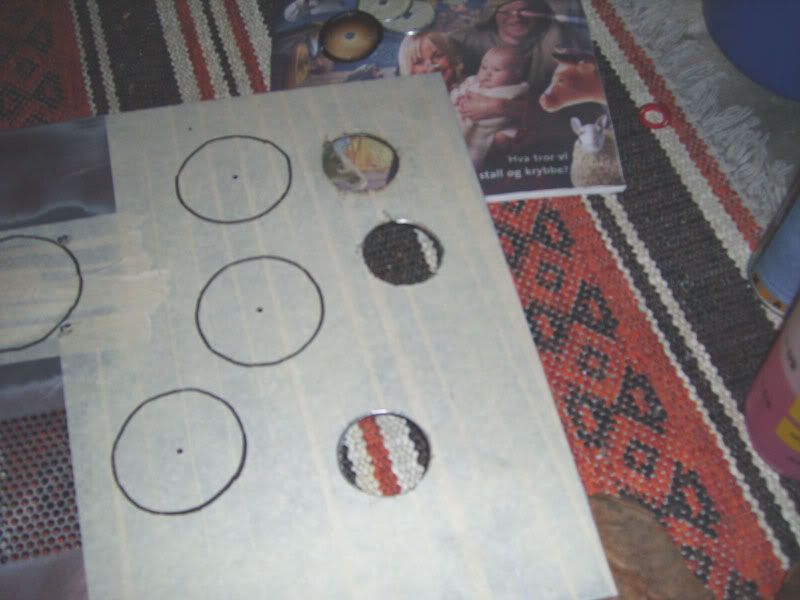

Fikk iallfall skjært ut 4 av 6 hull i sideplata...
Når vi kom til det 5.hullet, var "tennene" på borret så flate at det var bare å gi opp.
Her er 3 av 6 hull skjært ut:
Gikk hett for seg her....
Etter at drillen vår brant opp, bestemte vi oss for å ta en tur opp til naboen for å sjekke om han kunne låne oss noe fungerende verktøy.
Han hadde en sånn fastskrudd borremaskin, men denne viste seg å være alt for svak, så da endte jeg opp med ei sidedør med 4 utskjærte hull, og 2 opptegnede/nesten ikke utskjærte hull :(

Så bra ut det der ;) Men ejg anbefaler å sette en planke elns fast med en klemme der du skal bore med hulbor ;) For de har midtboren styring. Det kan for gå skjeis og midthullet kan utvide seg og da utvider det yterse hullet seg også ;)
Hvis du vil ha et skarpt hullbor så er det bare å kvese den ;) bruk dremel og en bit for å kvese tager ;)
Gjest Slettet+9871234
Joda, hadde planke under, men har desverre ikke rett verktøy til sliping av tenner.... :p

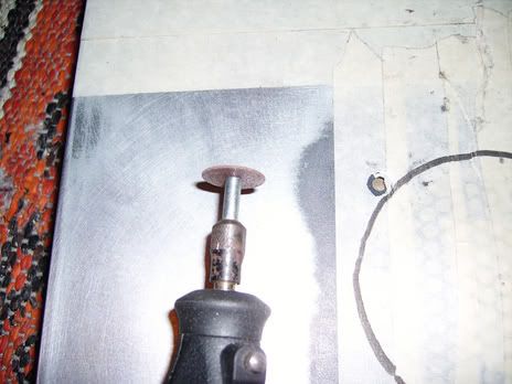

Kjære dremel, hadde det ikke vært for deg, ville prosjektet gått i dass.... :p
Hva som ellers har skjedd:

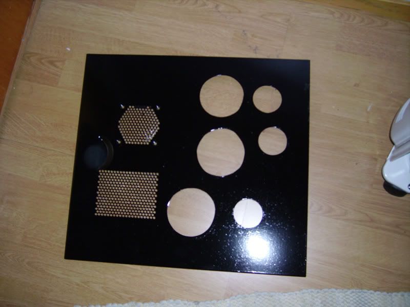

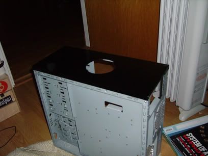

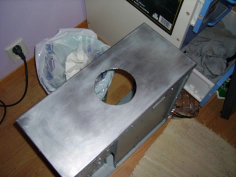

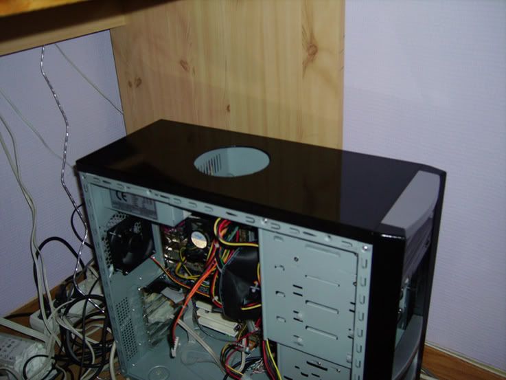

-Etter å endelig fått borret hull i sidedøra (igjen, takk dremelen), fjernet maskeringstapen, og dratt over hele greia med ei rødspritfille, ble det endelig klart for lakkering.
Etter å ha maskert opp og grunnet, fikk jeg til slutt lakkert :)

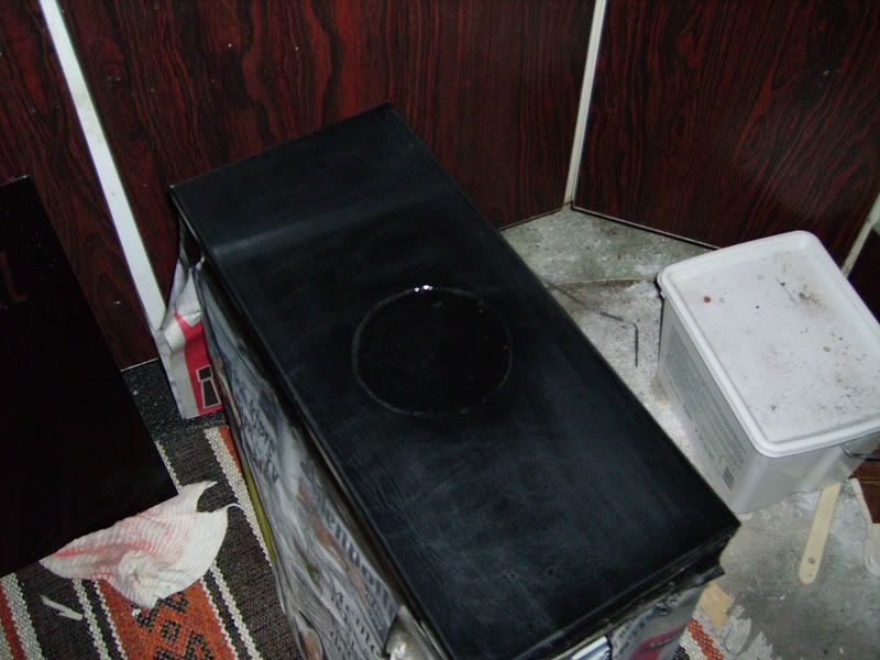

Toppen måtte vannslipes med først p600 papir, og deretter p1000, for så og sprayes på nytt.
Et bilde før maskering/grunning/lakkering.
Slik så det ut etter ned-vannsliping. Ble nødt til å spraye på et nytt lag her.
Samme prosedyre måtte til med begge sidedørene..... fant ikke kameraet på den tida, så fikk ikke tatt bilde :cry: ....
uansett...

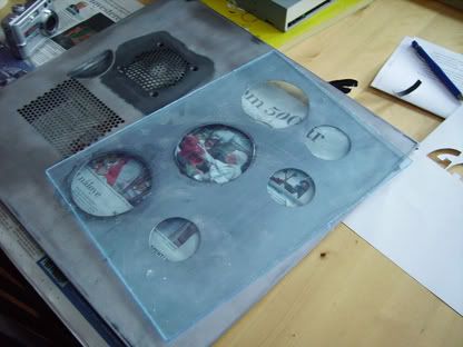

4mm plexiglass med størrelsen 25cmx30cm ble skaffet til rimelige 25kr :)
Her er topplokket ferdig :)

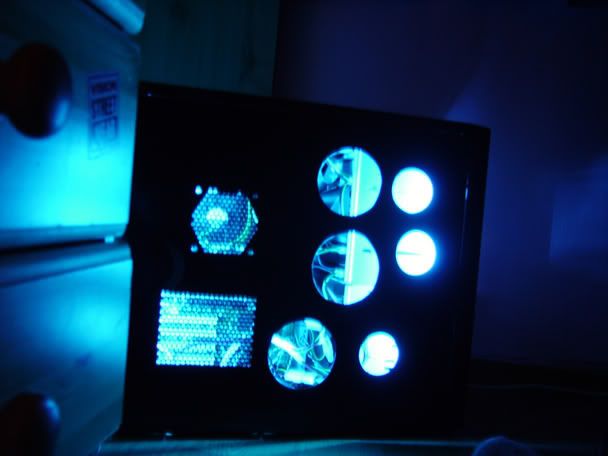

Etter å ha revet meg i håret av frusterasjon over å ikke finne dekselet som holder portene fra hk'et på plass, bestemte jeg meg for å heller ta bilder av det til nå, ferdige kabinettet.
Her:
Det var alt for nå! Skal legge ut flere bilder når jeg får tak i lys og sånt.... ! :)

Så ut som en bra update det er, men der blitzen lyste opp så det ruglte ut. Er det kamera som spiller et puss elr?
Men gjør noe med den fronten da vel, den ser helt grusom ut!
tror nok det kom litt støv i lakken :cry: , men det får stå sin prøve..... eventuelt så fikser jeg dette i sommer, da jeg ikke trenger å spraye i samme rom som vi har vannpumpa....
Gjøre noe med fronten? :ermm: hehe.... hva da f.eks? Hadde egentlig tenkt å la fronten være i fred, men det finnes jo alltid rom for forandring... :whistle:
Dessuten må jeg finne en nettbutikk som kan selge meg 120mm vifte + grill, en tålig viftekontroll, og lys til en rimelig penge..... sitter med 750kr til rådighet.
Ellers må jeg si at jeg faktisk er godt fornøyd med resultatet, med tanke på at jeg aldri har gjort noe lignende før.....
Hva med å bygge en helt ny front? eller sparkele og lakke litt på den da.
Jeg vil bare tipse om å rense platene før du lakker ;) bruk f.eks. isopropanol

Det minste du burde gjøre er å lakke den sort ;)
