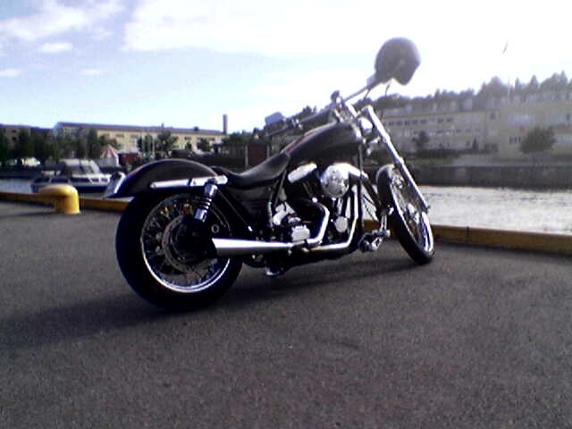

Så da er alt opp til lommeboka og lysten.. har en Harley jeg driver og modder litt nå, så må gå litt penger den veien også. Ska få seg en litt lengre gaffel, og en kortere og lavere bakskjerm.
Målet er Harleyen ferdig til sommern, og volvoen helt ferdig til neste sommer..

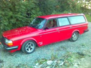

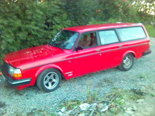

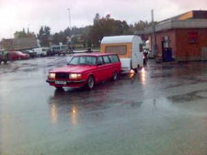

Fant ett par bildern av 245min med chev350/th350 på en gammel telefon jeg hadde her, så tenkte jeg sku legge ut dem.. en real ulv i fåreklær. 82mod, sveisa inn orginal takluke, bmw seter i alcantaraskinn, el vinduer. chev 350 med edelbrock gasser innsug og luftfilter, musse topper og headers. 2x2,5" eksos hele veien. esab sperre og hengerfeste... skal det være en sleeper så ska det være... :w00t: måtte jo ha krok ti å dra "palasset" (79'Sprite 3.3m) til rudskogen

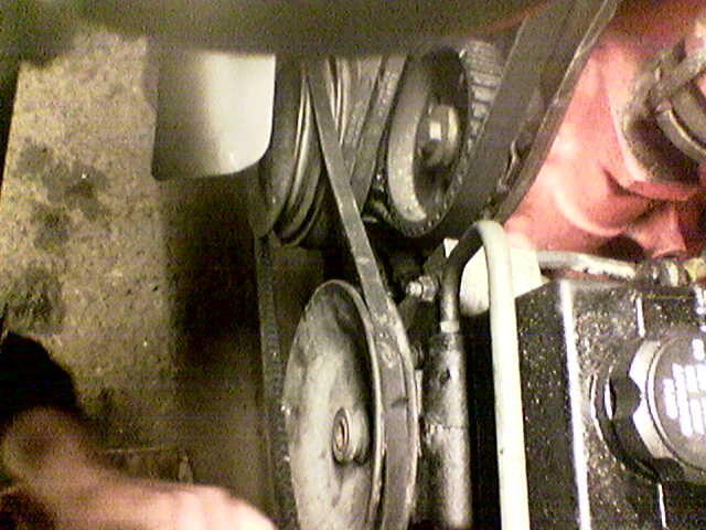

da har det vært litt aktivitet igjen. åpna panseret idag, og skulle vise prosjektet til en kompis, da sto bensinstrålen rett opp fra fuelrailen til tilleggsdysene. viste seg at dt var blitt en sprekk i slagloddinga. antagligvis ett svakt punkt, luftboble eller lignende. så taua avgårde og fikk lodda deen på nytt. var en tur på huggern og fikk tak i servoreimhjul til b23. passa ikke det jeg hadde på 230f motoren, så har kjørt uten. utrolig hvor hardt det blir å svinge når det runder 20 min og servoolja begynner å bli litt tjukk, hehe. anbefaler alle 240 folk der ute å ta en titt på internettsiden til pedersen racing. mye fun-parts til 240 som ikke hadde så ille priser. likeså med lysaker bil.. kun lommeboka som setter grenser.

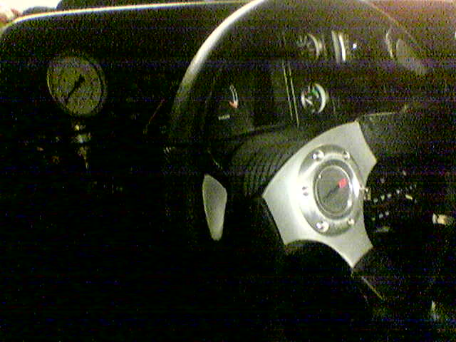

har sett det er noen som ikke liker gt-ratt her, så legger inn ett bilde av rattet mitt, hehe. målern til venstre er turbotrykk, til høyre voltmeter og turteller, det justerbare ladetrykket har jeg mellom setene. :innocent:
