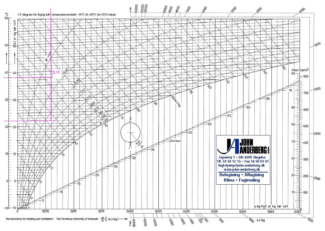

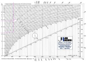

RRhoads Skrevet 14. januar 2006 Skrevet 14. januar 2006 Jaha ja!Ute på en liten sykkeltur nå, RRhoads? Lufttemperaturen i PC´n har absolutt ingen betydning. Det som derimot har stor betydning, er overflatetemperaturen på slanger og blokker. Disse flatene vil gjennomgående ha en vesentlig lavere temp som følge av springvannet. Det som da vil skje, er at fuktigheten i luften, nær sagt uavhengig av temperatur, vil kondensere på de kalde flatene. Faktisk er det også slik at varm(ere) luft kan inneholde større mengder fuktighet, og dermed vil faren for kondens øke i takt med lufttemperaturen. Finn frem fysikkboka di, RRhoads! 5438666[/snapback] Dette er ufullstendig. Når du skrur på pc'n er temperaturen i og utenfor pc'n den samme. Temperaturen vil øke mer inne i pc'n enn utenfor. Så langt er du enig? Og du er vel enig i at når temperatur stiger vil luften og vannets volum øke? Ville da pc'n ha mindre fukt inne i seg? vedlagt bilde viser hvordan det er med luftfuktighet. De buede linjene som går oppover mot og mot høyre viser den relative fuktigheten. Eksempelet jeg har lagd viser at det først er 22 grader og så varmer du det opp til 40. Hva skjer da med den relative fuktigheten? Jo den synker fra 0,35 til 0,15.
henningml Skrevet 14. januar 2006 Skrevet 14. januar 2006 Okei.. la oss si at kaldtvannet fra springen holder 4 grader.. hva tror du skjer med denne luften (0,15 relativ fuktighet ved 40 grader), når den kommer i kontakt med et rør som holder 4-5 grader? Det er bare å strekke en lodrett strek ned, så ser du at ved 6 grader vil kondens oppstå. Så som Skrue sier.. lufttemperaturen har ingenting å si.. det er overflatetemperaturen på slanger og blokker som luften kommer i kontakt med som betyr noe. (Luften som er i kontakt med de kalde overflatene mister temperatur og kondenserer). Forresten vil jeg påstå at det gjennomsnittlige gutterom/data-rom har noe høyere luftfuktighet enn 0,35 ved 22 grader, så kondens vil oppstå tidligere enn 6 grader.
