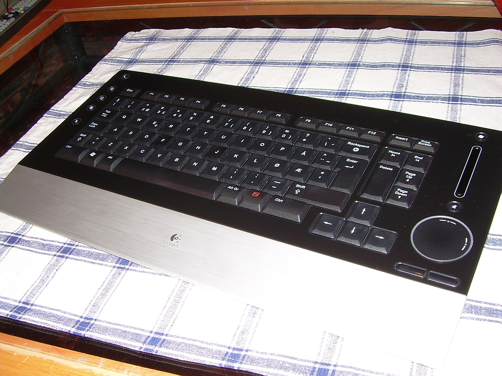

Fant et Logitech Dinovo Edge på elreturn for en stund siden som var defekt. Fikk plukka det fra hverandre idag, rengjort og loddet og nå er det fullt fungerende igjen :)
  • Liker 3
