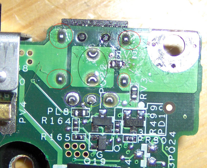

okey. fant 6 dell 510 som jeg skrev tidligere. kommet litt lengre. det viser seg om jeg kobler minusen forbi en motstand(rv2) starter maskinen. det dumme er at jeg prøvde å lodde av rv2 og rv3 for å måle motstand, men ingen av de greier jeg å måle ohm på. men det er mulig jeg ødela de når jeg brukte loddebolten på de... jeg går nå ut i fra de er motstander.
bilde med powerplugg (fargede ringer for koblingene)lagt som vedlegg.
rødt-skjoldet rundt strøminngangen
svart-minus fra ekstern strømforsyning
gult-kjernepinnen fra strømforsyning. dette er en datapinne. dellstrømforsyninger er slik at de kommuniserer bort hva slags strømforsyning som er plugget inn
blått-pluss fra eksternstrømforsyning.
Hei, prøvde å google dell rv2 og da fikk jeg faktisk noen treff..
Blant annet en som hadde en maskin der noen hadde prøvd å bytte lade pluggen, og klart og ødelegge disse motstandene..
Og det er jo omtrent samme problem som du har.
Og han lurte på motstandene.. og fikk dette svaret:
"i came across you post while trying to solve this. the rv2 might have fallen off due to design flaw. the value of rv2 is .4 ohms, just solder the two pins together and it will work perfect (better then dell's design). as for the rv3 it's value is 280k ohm this will need to be replaced"
Håper dette er til hjelp for deg :)

håh..
har du link? ;)
prøvde å lete jeg å, men eneste jeg fant var en som lurte på det samme som meg, uten svar...
hmm 4 ohm var da svært lite :p lurer på hva poenget med den er egentlig
edit: hehe fant den.første treff. bare at det er den samme som jeg fant før, men i mellomtiden har noen svart ;) takker for tipset!!

Bra du fant den selv :)
Ut ifra hva jeg skjønte, så er det .4 ohm, og det vil vel si det samme som 0,4 ohm?
Men han sier også at den kan man jo bare kutte ut ;)
Mens den andre er på 280k ohm, og denne måtte byttes.
Mulig jeg tar helt feil ang 0.4ohm.. har ikke akkuart gått noe elektrofag, bare lært av meg selv :)
hehe du kan sikkert mere enn meg og jeg har gått elektronikk, dog for lenge siden.
sjekka elfa.se no. og 280k smc motstand er ikke noe problem, men alle smc motstander er minst 1 ohm der. bortsett fra noen som står null ohm på. nullohmsmotstand hva nå det er for nå.hehe en motstand uten motstand? nei ser at det er tilnærmet null ohm, det er altså litt motstand i nullohmsmotstander også :p
men både 0.4 eller 4ohm er forfærdelig lite. så det kan nok være sant at man kan overse den.lurer litt på hvorfor den er der. et formål må den vel ha. trur nå det er mest sansynlig at det punktumet har sneket seg inn. det er vel ikke så normalt å bruke motstander under 1ohm.
