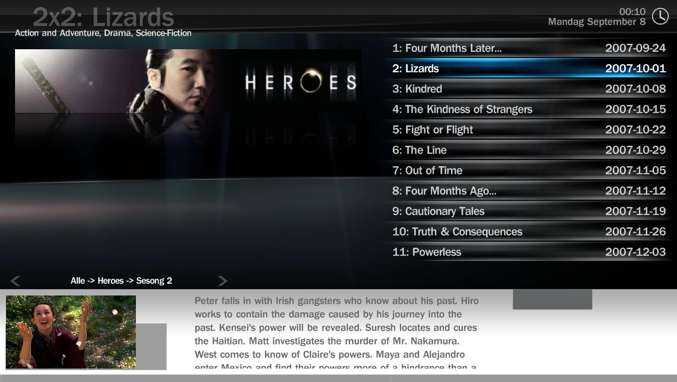

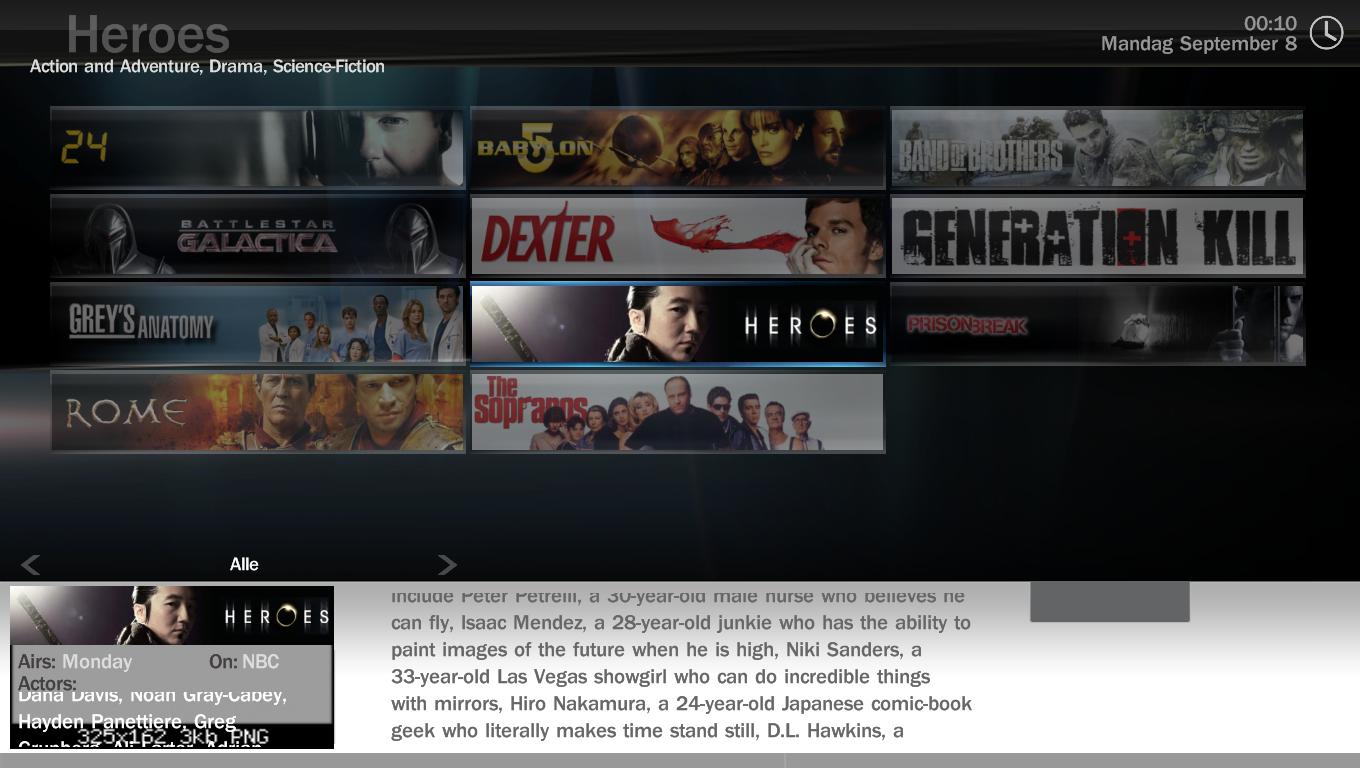

DementedAlbino Skrevet 7. september 2008 Skrevet 7. september 2008 (endret) Har et lite problem her. Som dere ser på bildene så ser det ikke helt bra ut ved bruk av tvseries plugin. Nederste bildet passer ikke inn virker det som, og informasjonen som står der forsvinner helt bort i bildet. Noen som har noen tips til hva jeg har gjort feil her? Noen som vet om det finnes en "Tivo" lignende funksjon til mediaportal? Hovedsaklig for å fjerne reklame fra opptak, samt finne serier den tror du liker. Ser Beyond TV er et program som gjør dette, men hvordan virker dette sammen med mediaportal og for oss her i Norge? Endret 7. september 2008 av svortevik
