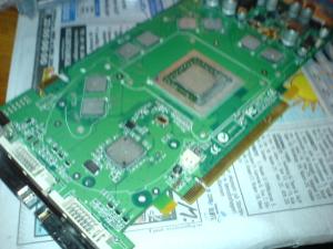

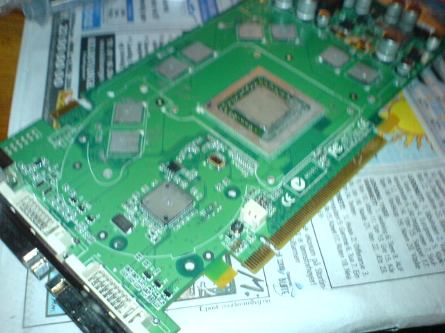

min er fjærbelastet i midten ja.. ikke no pute da men.. men jeg tok bankkortet å dro over alle minnebrikkene.. kan legge ut bilde
EDIT: bilde
som du ser så har jeg smørt litt utover med bankkortet å tatt en bitteliten dråpe på hver av minnebrikkene..
