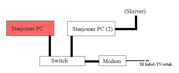

Har en Compaq Presario 5686 med Windows 98 SE som jeg ikke får koblet til på nettverket. Når jeg prøver å koble den til en annen PC på nettverket finner den ikke nettverket, og når jeg prøver å gå inn på internett, går det ikke å vise noen sider.
Den er koblet til nettverket og bredbåndsmodemet via en switch. (se koblingsskjema) En annen PC (Stasjonær PC 2) er koblet til nettet på samme måte. Denne brukes til å dele skriver o. l.
Lyset på switch-en som indikerer at PC-en er koblet til, lyser som det skal. Når jeg kobler nettverkskabelen fra PC-en direkte til modemet, derimot, lyser ikke tilsvarende lys på modemet.
Virker kanskje som modemet ikke vil la PC-en koble seg til, av en eller annen grunn... :hmm:
Dette har jeg prøvd:
- legge til / fjerne nettverkskomponeneter (har lurt litt på hva som er de riktige innstillingene her, fint hvis noen har kommentarer...)
- prøve en annen nettverkskabel
- innstallere nettverkskort-drivere på nytt
- kontrollere at det er riktig arbeidsgruppe
(mulig det er mer, skal legge til hvis jeg kommer på noe...)
Noen som vet om noe jeg ikke har prøvd, eller hva feilen kan være?

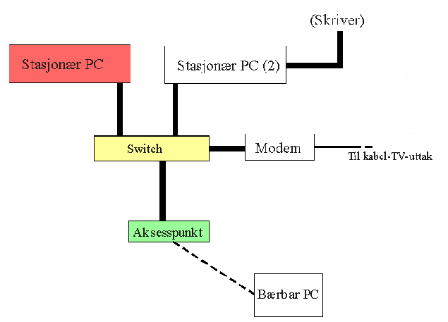

Dette høres jo ganske vettugt ut, men jeg har hatt en bærbar PC koblet til via aksesspunkt og trådløst nettverk, og også via kabel til switchen (legger ved oppdatert koblingsskjema), samtidig som den andre, og det har virket. Men det har riktignok hendt at jeg har måttet slå av og på strømmen til modemet og fornyet IP for at det skal virke... Men dette virker altså ikke på den andre PC-en.
Det er jo også litt rart at det ikke lyser når jeg kobler den direkte til kabelmodemet. Modemet husker vel ikke forskjell på PC-ene etter at det har vært slått av og på igjen... Og det går vel også uansett å koble seg til den andre maskinen på nettverket uten noen router, bare via switchen... :hmm:
Oppdatert koblingsskjema over nettverket:
