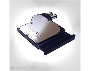

Har underveis et X1800XT 512MB sammen med den vannblokken på bildet.
Det skal kjøres sammen med Opteron @3,0Ghz og med minne "syncront" 300Mhz (Og da med 1T hvis DFI innfrir forventningene...)
så da bør det ikke være noe flaskehalser og skylde på hos meg i alle fall- håper jeg.
Denne typen heldekkende vannblokker er jo litt omstridt, finnes nok bedre for ren kjerneklokking, men jeg ville ha en slik fordi jeg har et system som kjøres helt viftefritt ved jobbing i Windows. Da er det greit at spenningsreg og minne også får litt kjøling. Har en tildsvarende Nexxos heldekkende fra før av på 6800GT.
Men denne Aquagrafen har jo fjærende kjerneanlegg, så er litt spent på hvordan det virker i praksis. I teorien ser det jo lovende ut syns jeg, da høydeforskjell mellom kjerne og resten kan bli et problem.
Kommer tilbake til resultater når jeg har fått testet litt.

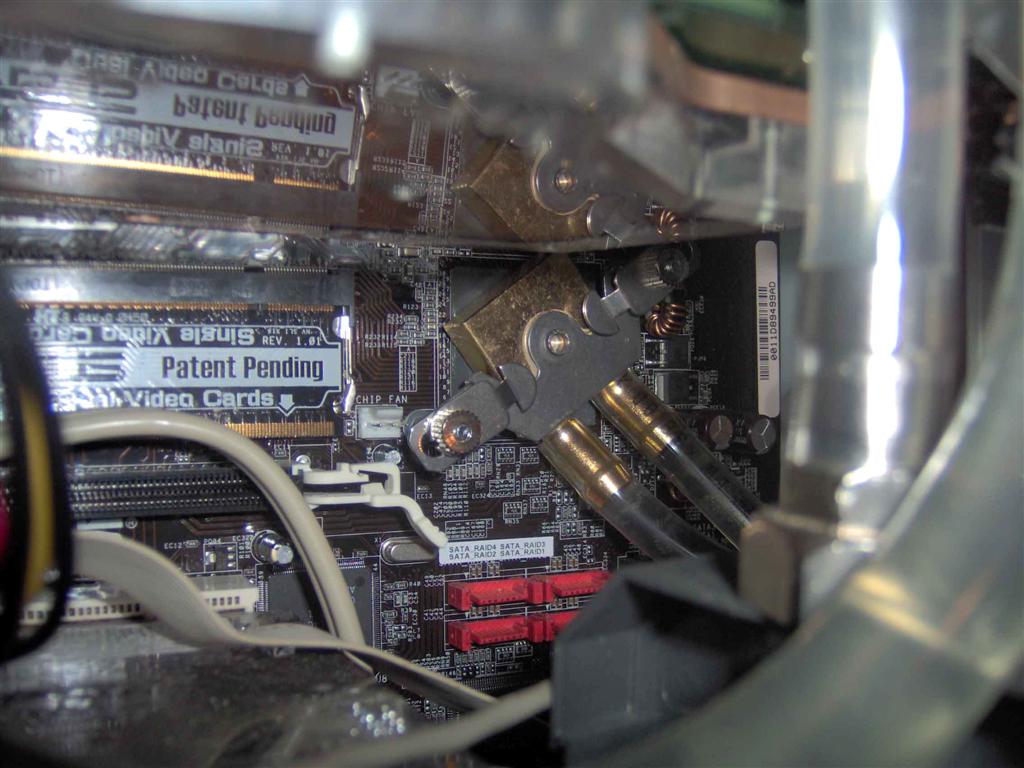

Fin blokk det der, jeg valgte imidlertid Maze 4 for å få bedre flow i hele systemet, da temp på CPU er 1. prioritet. I tillegg kjøler jeg chipset med Maze 4 chipset-blokk og jeg er rimelig sikker på at den kommer i konflikt med en heldekkende blokk.
I dag har jeg montert både GPU og chipset-blokk. Har ikke fått opp alt ennå, men begge er på plass og venter på tilkobling av slanger.
Det viste seg at chipset-blokken kommer i konflikt med kjøleribben til spenningsregulatorene. Løsningen ble å sage av den ene enden av kjøleribben mellom 1. og 2. ribbe for deretter å feste den med strips nederst. Tommelskruen og fjæren på chipset-blokken måtte erstattes med en m3-mutter. Skruen som går gjennom blokken og hovedkortet må kappes for å ikke stikke opp i den kappede kjøleribben.

Men skal nok få det til på et eller annet vis, selve vannblokken jeg bruker er nok lavere enn viften, men må kanskje belage meg på litt mekking av festene slik du nevner, for de stikker temmelig høyt slik jeg har det på A8N idag.

Du får sikkert en del jobb med montering av den heldekkende blokken siden du allerede har blokk på chipset som avhengig av modell sannsynligvis vil kræsje med grafikkortet. En slik blokk hadde vært fin å ha: http://www.alphacool.de/xt/product_info.ph...6&cPath=5_18_21
Kortet er veldig langt, det går forbi det ytre festehullet til chipsetkjøler men så sant festeanordningen ikke stikker så høyt eller er veldig bred (som f.eks. en thumbscrew) så burde det kunne ordnes.

Kom ikke inn på linken jeg cybirg, men den blokken jeg skal bruke på chipset er ganske grei tror jeg, muligens bortsett fra festene som er hjemmelagde, og kanskje må lages på nytt nå. Bilde med denne på A8N.

Den blokken ser flat og fin ut så det er ikke sikkert den blir noe voldsomt problem. Maze4 chipset er litt høy.
