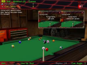

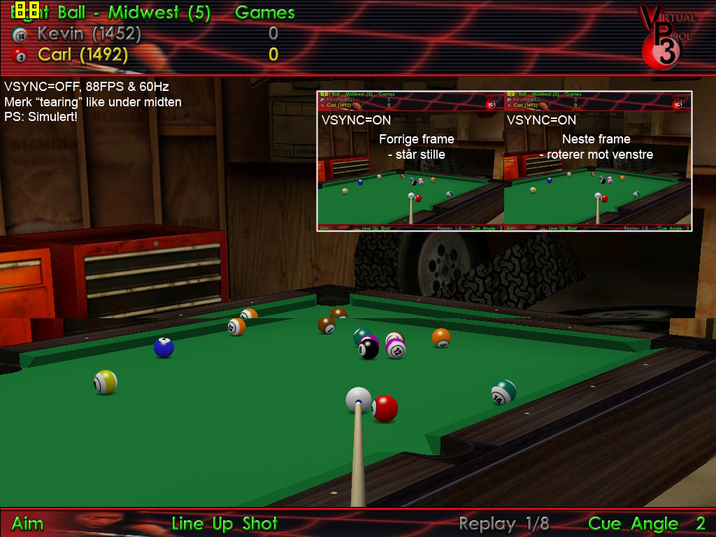

Tearing - delvis overskriving av bilder. Med VSYNC av og et heftig skjermkort vil kortet spytte ut flere bilder i sekundet enn skjermen kan takle, dette gjelder uansett skjerm. Man sitter på en LCD skjerm, og kjører denne på 60Hz mens en CRT kan kjøre f.eks. 100Hz. Men skjermkortet presterer å rendre/tegne 98 bilder i sekundet i en gitt situasjon. 60Hz betyr at man er tillatt 60 hele bilder i sekundet, og når skjermkortet forsøker å "pushe" 98 bilder på 60Hz, da må noe skje. Kall det "lossy kompresjon" :) Bildedata blir rett og slett overskrevet, og man får noen bilder som delvis overlapper hverandre. Har man CRT og kjører 100Hz, er f.eks. overnevnte problem løst :) Men kjører man en CRT på 85Hz, oppstår likevel problemet. Hvorfor LCD er mer utsatt for problemet kommer av den "lave" Hz som skjermkortet er nødt til å forholde seg til når den sender data til LCD skjermen (glem piksel respons et øyeblikk, og tenk Hz). Jo flere bilder i sekundet (Hz) skjermkortet får lov til å sende ut, jo mindre er sjansen for "tearing".
Men, har man VSYNC på, og man faktisk oppnår 60FPS hele tiden, da oppnår man en flyt som er til tider utrolig! Dette fordi skjermkortet kun tegner 60 bilder i sekundet, og skjerm kjører på 60Hz. Man får en perfekt flyt, uten dobbeltbilder eller "tearing", og en perfekt synkronisering mellom skjerm, skjermkort.
En fordel med å skru av VSYNC og heller tåle litt "tearing" har vært at man øker input respons, f.eks. lettere å sikte, lettere å treffe motstandere eller kjøre en bil. Trackmania er et perfekt eksempel hvor VSYNC påskrudd kan føre til noe som føles som "input lag" / man trykker en knapp og responsen henger bittelitt. Skru av VSYNC og responsen er 100%. MEN dersom man kjører VSYNC på, og maskinen takler 60FPS på 60Hz hele tiden uten dropp, da vil responsen likevel være veldig god! Så man må nesten forsøke og se hva man liker best.
