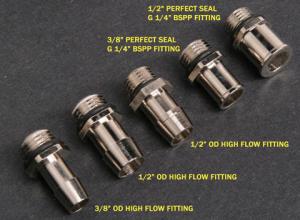

Siden du har Waterchill så er det greit å bruke Waterchill-slangene du får kjøpt på komplett, de er vel 8mm ID/10 OD og går med litt makt inn på en 3/8" OD nippel. Testet slangen med en "3/8 toms OD high flow" (helt til venstre i bildet) nippel fra Danger Den i går, den sitter knallstramt på nippelen. Har ikke testet for lekkasjer, men kan overhodet ikke tenke meg at det vil skje. Måtte legge slangen litt i vann på 70-80 grader for å tre den på nippelen. Brukte ikke fett eller noe for å få den på, men måtte slite noe vanvittig for å dra den av etter at den hadde blitt kald.
