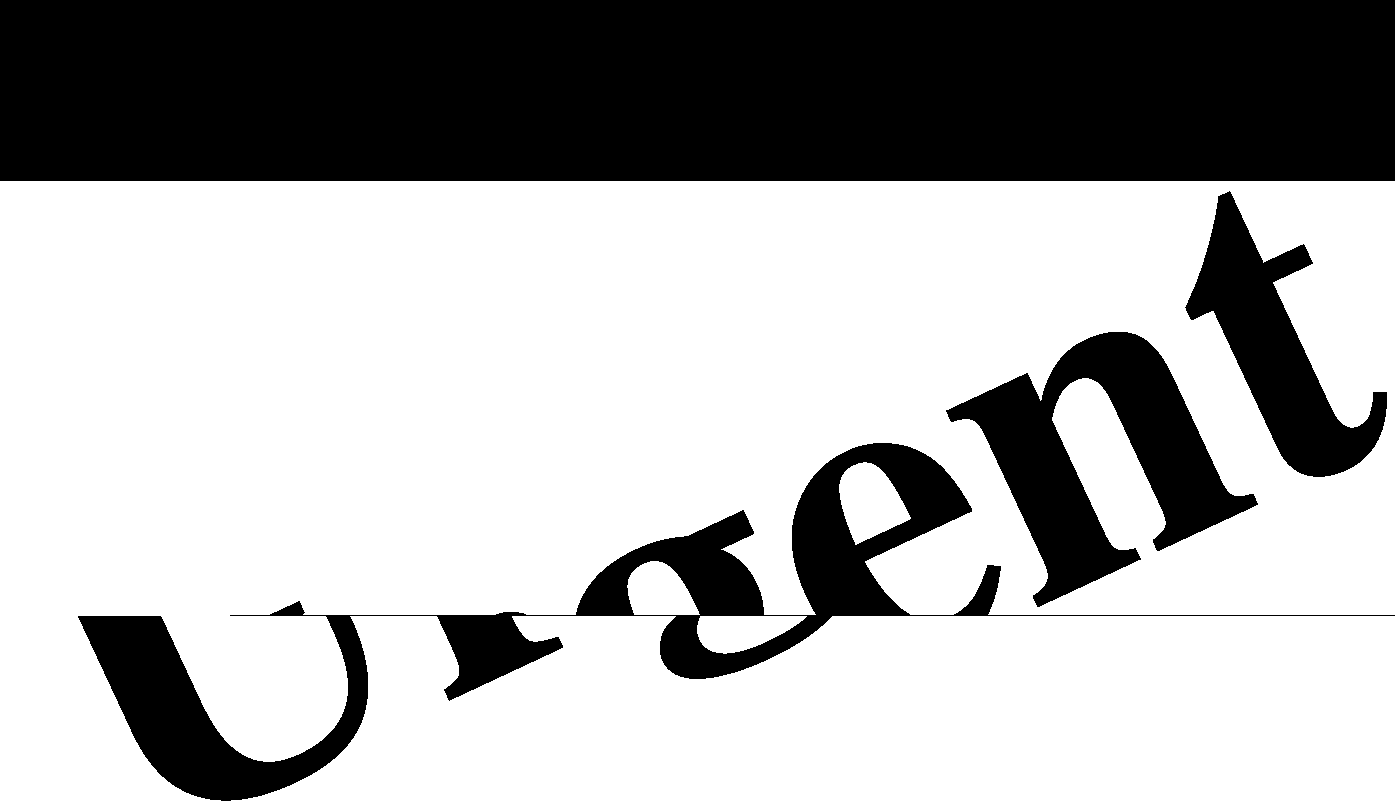

Det nye image åpner man med GetDataBack(NTFS eller FAT versjonen).. og gjør diverse forsøk på å sette diverse settings for å få dataene hele og fine tilbake... en setting som fungerer for en partisjon fungerer ikke nødvendigvis for neste .. så det blir mye feiling. Har lagt ved et bilde som viser sånn ca hvordan bilder ofte ser ut.
