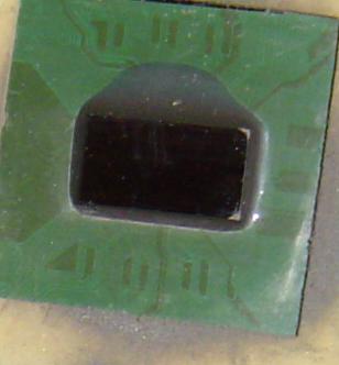

Lord_Linus Skrevet 20. november 2005 Skrevet 20. november 2005 (endret) Har litt problemer med min kjære dothan. Begynte når jeg installerte vannkjølling. Maskinen henger seg i windows og det dukker opp blå skjermer med forskjellige problemer, men når jeg bytta tilbake til thermalright 948-ribbe så funket den som det skulle igjen. Tok ut hele ct-479 adapteret nå, og kikket litt på prosessoren. Kan nesten se ut som om to av hjørnene på kjernen har fått seg en knekk. Prosessoren ser ut til virke å virke så lenge ikke vannblokken er montert. Endret 20. november 2005 av Lord_Linus

Npvk_X Skrevet 20. november 2005 Skrevet 20. november 2005 hmm... ikke helt bra, hadde sånn "knekk" på northbridge på et hovedkort. Fungerte greit, du får teste cpu i litt forskjellige applikasjoner. Vil si du er heldig om den ikke er kaputt...
Lord_Linus Skrevet 20. november 2005 Forfatter Skrevet 20. november 2005 (endret) Har faktisk bilde av den. Ikke på noen måter "slitte" hjørner der nei. Endret 20. november 2005 av Lord_Linus

Gjest Slettet+6132 Skrevet 20. november 2005 Skrevet 20. november 2005 (endret) Du har klart å "chippe" ett par hjørner ja. Det behøver ikke ha noe å si.. Min 730 fikk seg en bitteliten "chip" i ett hjørne da jeg slet med av/på-montering på mitt første (defekte) P4P800 SE.. Den CPU'n fungerer problemfritt under en Bitspower/Zalman-fester. Det jeg lurer litt på når det gjelder ditt problem: Du skriver det funker greit med 948'n.. Såvidt jeg vet må du vel da ha moddet adapter (strømkontakt) for å få denne montert på adapter/CPU? Zalman vannblokka går vel rett på umoddet adapter. Er det kanskje noe forskjell mht. kontakter/press når du benytter vannblokka kontra 948'n? Forøvrig vil jeg nok engang anbefale at det *alltid* benyttes en slik ved bruk av uoriginal CT479-kjøler. Endret 20. november 2005 av Slettet+6132

Gjest Slettet+6132 Skrevet 21. november 2005 Skrevet 21. november 2005 (endret) OK, men hvordan har du klart å montere 948'n? Den dekker såvidt jeg kan se (har en selv) *hele* sokkel, dvs. strømkontakt og jumpers må vekk? Og slik "mods" er det jo forbundet en *liten* risiko med.. Ellers var mitt første HK for Dothan(defekt P4P800SE) akkurat slik du mistenker ditt problem. Stramt klips/stramt feste for kjøler = noboot/problem.. Endte opp med å la en Bitspower hvile på CPU (HK utenfor kabinett) bare for å få testet CPU.. Da var temp's opp mot 70 grader ved full load.. Likevel kom jeg akkurat like langt (2.6Ghz) som jeg gjør nå med nytt HK/korrekt montering og temp full load på ca.40 grader. Dothan's *er* noen merkelig CPU'er Endret 21. november 2005 av Slettet+6132
