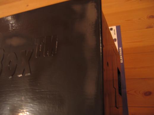

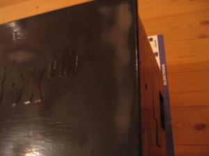

Hei, har litt problemer med sort lakk kjøpt på Biltema. Overflaten er behandlet med rødspirit før jeg sprayet ... Har brukt opp snart to bokser :mad:
Når det har tørket en stund, kommer gråhvite felt til syne, mens andre steder er lakken perfekt (se bilde under) ...
Hva er galt? :hmm:
