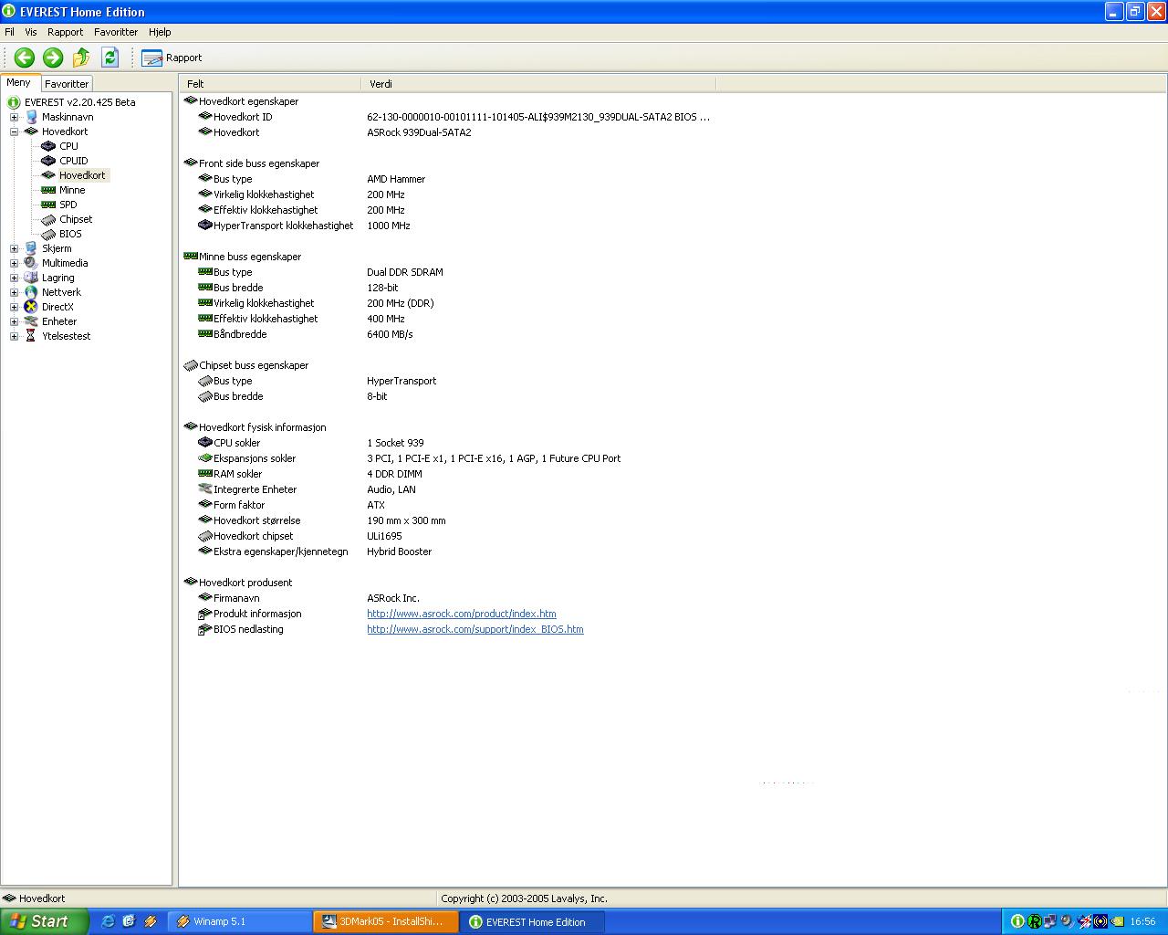

flabben Skrevet 27. oktober 2005 Skrevet 27. oktober 2005 Sitter og ser at jeg har 8x hyper transport, men og at det er mulig å ha 16x. Hva er det for noe tull? Er det virkelig mulig? Hva er det for noe?
endrebjo Skrevet 27. oktober 2005 Skrevet 27. oktober 2005 Kan du ta et skjermbilde av plassen du får oppgitt 8x HyperTransport? Eventuelt forklare hvor det står.
MrLee Skrevet 27. oktober 2005 Skrevet 27. oktober 2005 det finnes sågar både 16bit og 32bit Hypertransport, men du vil ikke kunne oppgradere det, uten å bytte hovedkort elns

Magic Skrevet 27. oktober 2005 Skrevet 27. oktober 2005 det han sier er at båndbredda på HTT-busen din sikkert er 16x opp og ned, men 8bit i dybde, mao ikke noe problem... Ikke noe å bry seg om...
flabben Skrevet 27. oktober 2005 Forfatter Skrevet 27. oktober 2005 Så: jeg skal ha CPU - NB link width på 8x/auto/16x, og NB - SB width på 8x/auto/16x? Hva har dette å si når jeg overklokker? hva skal det stå på da? settes ned til?
Magic Skrevet 27. oktober 2005 Skrevet 27. oktober 2005 (endret) ha det på 16x begge to. Har generelt ingenting å si for hvor langt du kommer på overklokking... Derimot HTT multiplier har noe å si, som enten er 4x eller 5x (800 eller 1000mhz) da du må passe på at HT frekvens * HT multiplier er lik 1000mhz (eller 800mhz) eks. HT frekvens 250mhz * HT multiplier 4x = 1000Mhz Hvilket brikkesett er det på hovedkortet ditt? nForce 2 har 800mhz htt-buss, mens nForce 4 har 1000mhz EDIT: ser du har Ali chipset... du har 1000mhz HTT-bus.... Endret 27. oktober 2005 av Magic

flabben Skrevet 27. oktober 2005 Forfatter Skrevet 27. oktober 2005 (endret) Jeg har nå endret fra 8x til 16x både opp og ned, men i everest står det fortsatt at det 8x slik som på bildet jeg har lagt til lenger opp... Skal minne bussen være 128 bits? På det kan man velde tallene 2, 4 eller 8 uten noen form for benevning... Tror 4 er 64 bits da, eller?! Ny pc = enkelt Ny bios = bare krøll Endret 27. oktober 2005 av flabben

endrebjo Skrevet 27. oktober 2005 Skrevet 27. oktober 2005 (endret) Hvis vi slår opp på BIOS i manualen kan vi liste opp de riktige verdiene: BIOS -> Advanced -> Chipset Configuration: CPU Frequency: 200 MHz BIOS -> Advanced -> Chipset Configuration: CPU - NB Link speed: 1000 MHz CPU - NB Link width: 16 bit NB - SB Link speed: 1000 MHz NB - SB Link speed: 16 bit Og ja, når du bruker dual-channel så blir minnebussbredden rapportert som 128 bit, det er det som gjør at dual-channel er dobbelt så raskt som single-channel (64 bit vs. 128 bit). Angående tallene uten benevning siterer jeg manualen: Burst LengthBurst Length can be set to 4 or 8 beats. 64 bit Dq must be set to 4 beats. Endret 27. oktober 2005 av endrebjorsvik89
