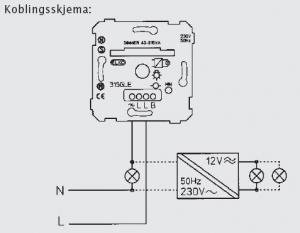

har fått et lite uventet problem når jeg skulle bytte ut en lysbryter med en dimmer, det er for mange ledninger montert på lysbryteren!
håper at det er en elektriker her som kan hjelpe meg, da det koster flere 100lapper å få en elektriker å komme hjem hit å montere den.
Dette er et innebygd elektrinsk system:
Bak lysbryteren: 2 svarte ledninger som går inn på P en kommer ovenfra og en nedenfra(under lysbryteren er det en varmekabel termostat).
1 brun ledning som går inn på "et symbol som er en trekant".
A på bildet = trekant
På dimmeren er det bare inngangene
"symbol:liggende motsatt S med en pil gjennom" L L B
har tidliger monter lysbrytere og lamper og diverse , men denne gangen ble jeg satt fast.
Håper at noen der ute kan hjelpe meg.
Legger ved koblinskjemaet til dimmeren.
Du kobler vel de to svarte i L, og den brune i den sidelengse S'en med en pil inni.

Etter gamle regler er svart "tilførsel", mens brun er "brutt tilførsel". Altså, som det blir sagt, svart på L, brun på $.
Bryterdirekte og lampedirekte?

@hylo: N er lampedirekte, L er bryterdirekte.
Koblet det 2 svart ledningene i hver sin L og den brune i "skrå s med pil" og dimmeren funkerte utmerket.
MEN.. strømmen nedover i veggen ble brutt og stikkontakten nederst på veggen funket ikke.
Hva vil skje om jeg plugget begge de sorte i samme L? Er det trygt?
En annen ting som jeg lurer på i samme farta, er det mulig at det på noen måte oppstå brann eller vil sikringa ryke først(rimelig nytt elekrisk utstyrt)?
Hm. Du kan prøve å bruke brune til B.
To svarte skal i teorien være fasen "L" begge to, så det skal være trygt.
Det kan oppstå brann om du har laget skade på/knekt kordelene, det blir dårlig kontakt og det svir seg. Eller om du ikke har teitet skruene riktig. Sikringen ryker om det blir kortslutning eller overbelastning.

De ledningene som går på P (de svarte) skal begge inn på samme L på dimmeren, jeg ville brukt en wago eller vrihylse, og koblet de sammen, og tatt en ledning ut fra der igjen og innpå dimmeren, jeg mener det er useriøst å koble begge innpå en dimmer, men kan gjøre det om du tør. Hvis du tar en på hver L vil det ikke funke, da dette kun er hvis du skal bruke den som vender.
Den brune skal på den med pil som bryter en sinuskurve ( $ ).
