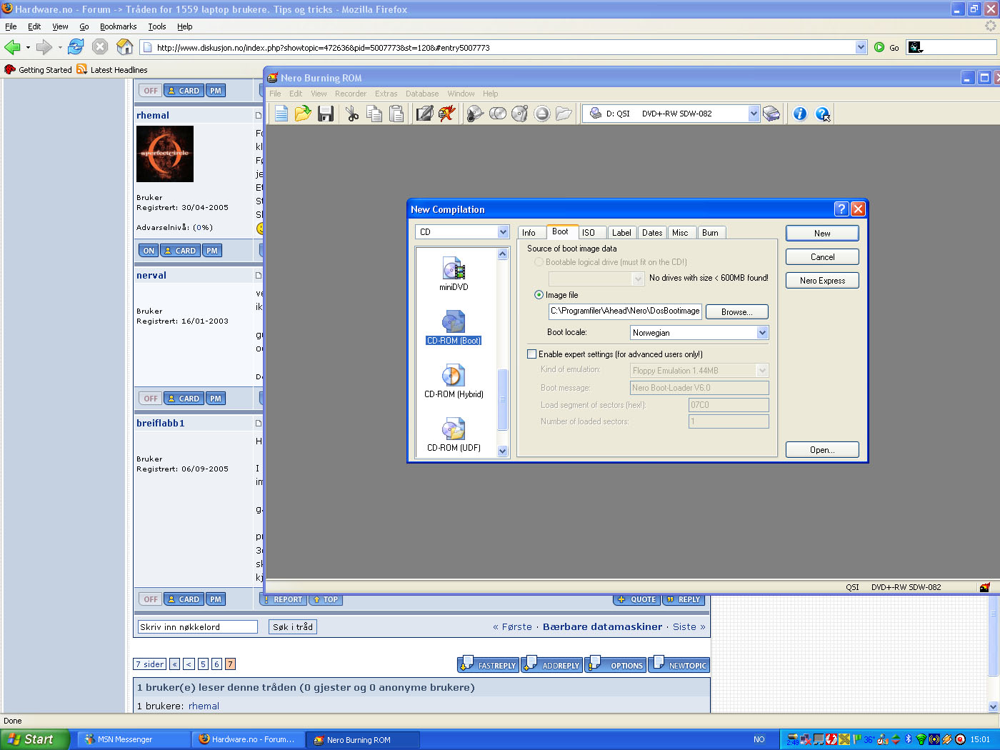

breiflabb1 Skrevet 14. oktober 2005 Skrevet 14. oktober 2005 Høres jo flott ut med oppdateringen, men jeg har et problem med å få laget en bootable cd: I nero express 5.5 får jeg beskjed om å putte inn en bootable floppy i a: så nero kan kopiere en image fil over på cd.... Men jeg har jo ikke floppy... så det finnes jo ikke noe a: går det ikke ann å laste ned en ferdig imagefil til å brenne ut på cd eller noe annet smart? prøvde forresten å overklokke skjermkortet, men når jeg kom til 334 og 666 mhz frøs maskinen i 3dMark 05, så det er tydeligvis en grunn til at kortet er klokket ned fra fabrikk! Tempen på kjernen i skjermkortet lå forøvrig på over 80 grader... Nok til å steike seg et egg hvis sulten melder seg uten kjøkken tilgang;-)
rhemal Skrevet 15. oktober 2005 Skrevet 15. oktober 2005 I min Nero har jeg muligheten for å lage ett Nero dos-boot image (se bildet). Har lastet dette imaget opp til http://home.no/hauknes/DosBootimage.IMA Regner med at man med Windows har lisens på dos å sånt så tror ikke jeg bryter noen regler her. Btw så er det forskjell på hver enkelt gpu som kommer ut av fabrikken, noen tåler mer, noen mindre. Har kjørt pcn stabil på 340/600Mhz nå siden jeg posta det. Håper det funker for deg nå
