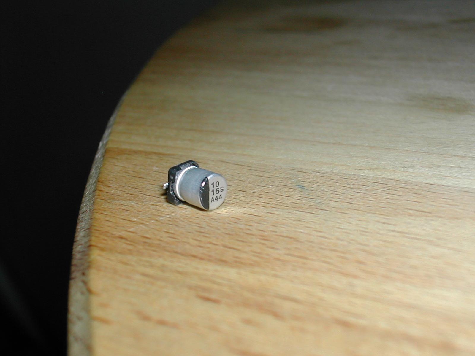

Nikkor Skrevet 17. september 2005 Forfatter Skrevet 17. september 2005 (endret) Haha, jeg hadde greid å sette i feil cd,derfor ville den ikke starte opp. Da er det var noe feil med den ene harddisken, men da lurer jeg på om det kan ha hatt noe med den kondensatoren å gjøre? Overspenning elns.... Harddisk som hadde windows innstalert var 3år gammel. Har tatt et bilde av den. De sitter flere like av den rundt om på hovedkortet(samme tall å) Endret 17. september 2005 av Nikkor
Mann_Av_Gull Skrevet 17. september 2005 Skrevet 17. september 2005 Hva med å prøve å lodde den på? Men ser jo at det der er en overflate kondensator og kan være vanskelig å lodde på. Men man kan faktisk prøve å lime den på. Den vil helt sikkert få kontakt da også. Bare du ikke limer på kontaktpinnene.
Killer_Dementia Skrevet 17. september 2005 Skrevet 17. september 2005 (endret) Hva med å prøve å lodde den på? Men ser jo at det der er en overflate kondensator og kan være vanskelig å lodde på. Men man kan faktisk prøve å lime den på. Den vil helt sikkert få kontakt da også. Bare du ikke limer på kontaktpinnene. Vil heller anbefale at du driter i det enn å prøve å lime den på. Kan hende du får kontakt, men sansynligvis dårlig kontakt som kan gjøre det enda værre. Edit: Forøvrig skal jo ikke kondensatorer bare løsne sånn uten videre så hvis du fortsatt har garanti på kortet vil jeg anbefale at du benytter deg av denne. Endret 17. september 2005 av Killer_Dementia
Re-Offender Skrevet 17. september 2005 Skrevet 17. september 2005 (endret) Skjønner ikke problemstillingen helt Kan du bare ikke lodde på kondisen igjen? Bare lodd en ledningstump på den før montering, før ledningen ned til punktene på HK. Husk å få polariteten riktig!! Gjort sånt der flere ganger selv med kondensatorer som har stått i veien og måtte flyttes.. smal sak Endret 17. september 2005 av ArcticOC

Simen1 Skrevet 17. september 2005 Skrevet 17. september 2005 Den løse kondensatoren kan jo har gitt noe ustabilitet på IDE-porten og dermed fått disken til å skrive litt feil. Når det først er skjedd så hjelper det ikke i bytte hovedkort, damå du også reinnstallere for at DLL-feilen skal forsvinne. (Hvis det er dette som har skjedd da )
Nikkor Skrevet 18. september 2005 Forfatter Skrevet 18. september 2005 Den løse kondensatoren kan jo har gitt noe ustabilitet på IDE-porten og dermed fått disken til å skrive litt feil. Når det først er skjedd så hjelper det ikke i bytte hovedkort, damå du også reinnstallere for at DLL-feilen skal forsvinne. (Hvis det er dette som har skjedd da ) Har jo formatert windows... Men nå starter den ikke i det hele tatt.
Simen1 Skrevet 18. september 2005 Skrevet 18. september 2005 (endret) Huffda, ja, da kan det nok ha å gjøre med den kondensatoren. Da vil jeg si at du ikke har noe å tape på å prøve å lodde den på. Enten dirkete på eller hvis det er vanskelig å komme til: Med ledninger. Angående lodding: Prøv deg frem på noen lednigner og småsaker først til du får dreisen på det. Alle som kan lodde har startet på denne måten en gang i tida. Endret 18. september 2005 av Simen1
Nikkor Skrevet 18. september 2005 Forfatter Skrevet 18. september 2005 Woho, jeg koblet fra alt og satte det sammen å nå funker den. Så da er hvertfall ikke noe annet ødelagt, men hvis den klikker mere nå vet jeg at det bare er hovedkortet. Og det er ikke så dyrt. Tror ikke jeg tar sjansen på å lodde den, får heller noen andre til å gjøre det. Men takk for tipset.
