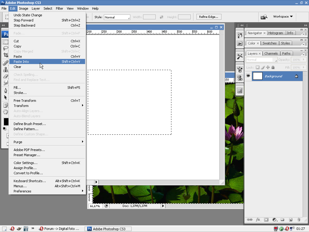

Torbjørn T. Skrevet 29. desember 2006 Skrevet 29. desember 2006 Som eg redigerte inn, eg tenkte litt feil. Kopier det fyrste biletet og vel Edit --> Paste into i det andre (der du har merka eit område). Det finst andre måtar og, som kanskje er meir fleksible, men den er kanskje den enklaste.den forstod jeg ikkeNår eg skriv slikt som Edit --> Paste into, referer eg stort sett alltid til ein av menyane øvst( File, Edit, Image, Layer osb.). Om du går inn på Edit-menyen vil du finne eit punkt som heiter «Paste into». For at denne skal kunne brukast må det vere eit merka område i biletet (slik som du får med lassoverktøyet). So forklart litt nærare: I bilete 1 har du eit område markert med lassoverktøyet. Du vil flytte over bilete 2, slik at det kun kjem innanfor det området. Du gjer då følgjande: I bilete 2 trykker du fyrst Ctrl + A (for å merke alt) og so Ctrl + C (for å kopiere). Gå tilbake til bilete 1 og frå Edit-menyen vel Paste into. Sjå biletet. Om eg trykker der musa er, vil det eg har kopiert frå før havne innanfor den firkanten som er markert i biletet.
