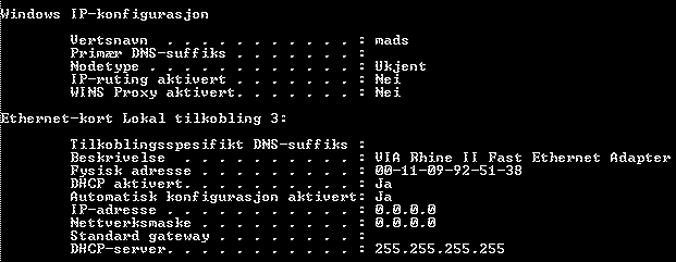

Mads-b Skrevet 23. august 2005 Skrevet 23. august 2005 (endret) Som topic sier, har internettet her hjeme fort og brutalt sluttet å virke. Det er ikke noe feil med linjen inn, da jeg får nett på andre maskiner, og ergo heller tvilsomt feil på ledningen. Jeg sitter igjen med tanken om at problemet er software-relatert. Dette har skjedd før, men ting ordner seg som regel etter en reformat. Jeg gidder ikke å gjøre dette igjen nå.. Jeg reinstallerte driverene til ingen nytte. Nå er jeg tom for ideer. Hva gjør jeg? Endret 24. august 2005 av MBaardsgaard

Mads-b Skrevet 23. august 2005 Forfatter Skrevet 23. august 2005 Nå har jeg mistet all kontakt med DCHP og resten av nettverket. Eventlog returnerer feilnr. 1000 1003 og 1007. "Nettverkskortet har mistet leasingavtalen til IP 192.18.1.3" Og noe annet om at den gir meg en random IP som senere blir litt mer normal, men fremdeles ugyldig.
StigJakobsen Skrevet 23. august 2005 Skrevet 23. august 2005 Hva er satt til gateway på din maskin? Gi liksågodt også informasjon om hva netmask er. Om resten av nettet er på 192.168.1.x adresser, og din adresse er på 192.168.2.x med netmask 255.255.255.0 vil du ikke kunne se/kontakte de andre maskinene.

Mads-b Skrevet 23. august 2005 Forfatter Skrevet 23. august 2005 (endret) Dette er IP informasjon fra en frisk maskin: Host name : gunn primary DNS suffix: Node type:broadcast IProuting enabled:no WINS proxy enabled:no Connection spesific DNS suffix: Description: PCI ethernet kort..(langt navn) Physical address:00-20-18-b9-94-53 DCHP enabled:yes Autoconfiguration enabled:yes IP address:192.168.1.13 Subnet Mask:255.255.255.0 Default gateway:192.168.1.1 DHCP servers:192.168.1.1 DNS servers:192.168.1.1 Lease obtained:23. August 2005 19:29:24 Lease Expires:24. August 2005 7:29:24 Ipconfig fra den syke datamaskinen er vedlagt som bilde. 1,2,3,4: står det du trenger over? 5. Virket ikke. 6. Nei 7. Umulig å utføre. Endret 23. august 2005 av MBaardsgaard

Mads-b Skrevet 23. august 2005 Forfatter Skrevet 23. august 2005 (endret) ipconfig /renew er sannsynligvis det samme som "reparer" har prøvd begge et utall ganger. Har også Reinnstallert driveren et utall ganger. Diodene på HUBen lyser som de skal. Noe mer? begynner å lure på om reformat er veien å gå nå.. Som sagt, dette problemet har dukket opp før, og reformat har alltid løst det. Men der er så tungvindt EDIT: bildet av den syke maskinen er nokså ukorrekt.. Motatt IP er nå alltid 192.168.2.6 Gateway og DCHP server er 192.168.2.1 Ingen av dem er riktige... Jeg kjører XP.. Endret 23. august 2005 av MBaardsgaard
