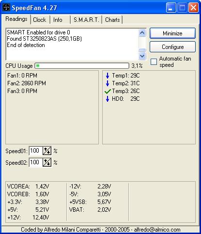

galaxee Skrevet 28. desember 2005 Skrevet 28. desember 2005 Er det noen som får speedfan til å funke? setter ned fra 100-->25% men viftene går på 100% hele tiden
staljin Skrevet 28. desember 2005 Skrevet 28. desember 2005 Tror ikke kortet støtter viftestyring. staljin
