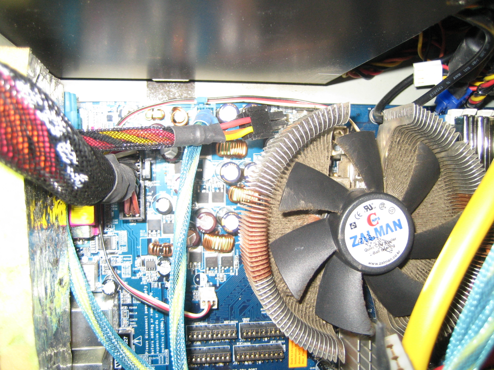

Leaf Skrevet 17. august 2006 Skrevet 17. august 2006 Litt avveksling, men funker alle CPUkjølere på dette hovedkortet? Var noen som snakka om at det ikke gikk an med sånn bakplate elns på det? Har lyst på f.eks Zalman kjøler..
Vetlite Skrevet 17. august 2006 Skrevet 17. august 2006 Har en Zalman 7000 et eller annet på min Cpu og på skjermkortet, funker bra og er stille. Skal se om jeg kan legge opp et bilde etterhvert (hvis det er behov)
Leaf Skrevet 18. august 2006 Skrevet 18. august 2006 Ja,takk! Det hadde hvert kjekt.. Få med en link til kjøleren! Jeg har tenkt litt på denne : https://prisguiden.no/product.php?productId=37424 eller denne : https://prisguiden.no/product.php?productId=34356 Noen som har erfaringer?
Vetlite Skrevet 18. august 2006 Skrevet 18. august 2006 (endret) Zalman 7700 som jeg har på Cpu'en. De du linket til vet jeg ingenting om. Endret 18. august 2006 av Vetlite

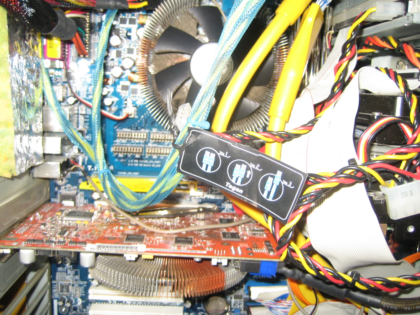

Vetlite Skrevet 19. august 2006 Skrevet 19. august 2006 (endret) Her er et par bilder, mye rot av ledninger som dere ser. Hvis bildene er enorme hos dere, si ifra så skal jeg prøve meg på en spoiler Støvet er ikke enkelt å fjerne. 2 cm opp til strøforsyningen, Zalman 7700 120mm. Endret 19. august 2006 av Vetlite
Kirchhoff Skrevet 19. august 2006 Skrevet 19. august 2006 Den linken er ikke til den viften du har, du har jo linket til 7700alucu istede for 7700cu som du har(jeg og )
Leaf Skrevet 19. august 2006 Skrevet 19. august 2006 Takk for bilder.. Fine! Trengte ingen modding for å fixe vifta?
Vetlite Skrevet 19. august 2006 Skrevet 19. august 2006 Nei trengte ingen modding. 7700 serien er vel like om det ren kobber eller alu? Samme størrelsen.
