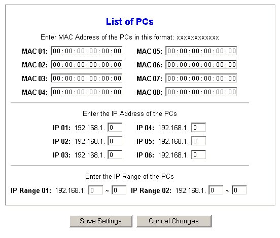

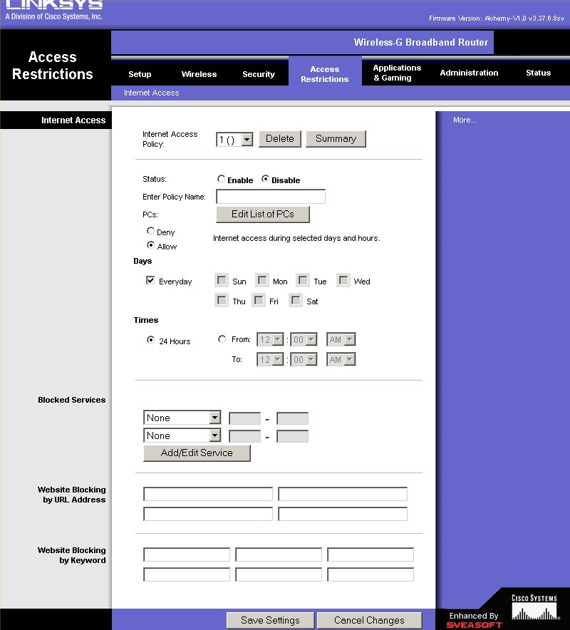

ketiljo Skrevet 22. juli 2005 Skrevet 22. juli 2005 Med firmwaren til Sveasoft i en Linksys WRT54G har du iallefall mulighet til å styre tilgang så mye du vil. F.eks. på IP- eller MAC-adresse på tid. Se screenshot fra Alchemy under.
Tman Skrevet 22. juli 2005 Forfatter Skrevet 22. juli 2005 Gonzo99: Det der ser supert ut. Får bare finne det gyldne middelpunkt mellom tid for å stenge nettilgang i helg og på ukedager. Vet du/dere om det er mye annet moro man kan gjøre med annen firmware? Jeg har sett at med ASUS WL-500 så kan en sette routeren til å f.eks. kjøre ned en radio-stream rett ut til usb2audio enhet koblet til usb-port på routeren. Artig med webradio på stereo'n, og de styrte valg av kanal vha. wireless PDA. Gadget-freaken i meg bare higer etter noe sånt !!
