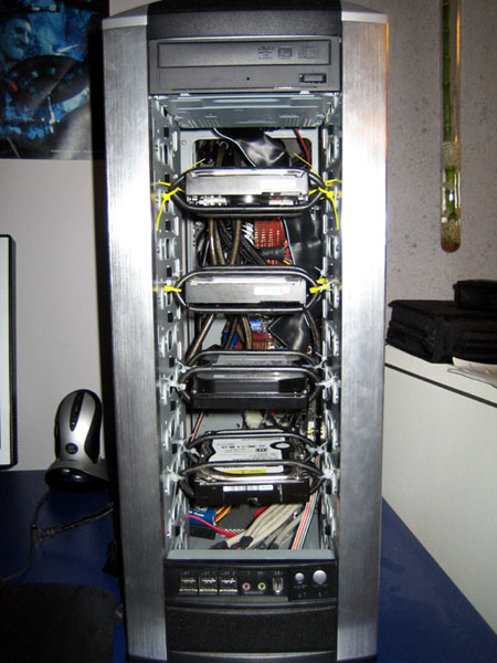

Da var alle fire disker montert på plass. Og det er som følger
WD Raptor stor
Seagate 200 PATA
Seagate 200 SATA
Samsung 250 SATA300
Etter formatering av ny Samsung-disk, ligger denne på 37 grader, Seagate på 40 og 41, og Raptor på 35 (!).
Dette er da med lukkede sidedører, men med frontdekslene demontert i et CM Stacker. Så jeg er litt bekymret for om temperaturene stiger når jeg lukker igjen helt.
Jeg merker klart mindre støy fra diskene, og også mindre støy fordi jeg ikke har en 120mm i front foran diskene. Om diskene kryper mye over 40 grader, vil jeg få til en vifte i front på et eller annet vis.
En stor takk til www.petteram.com/o-ringshop.html :thumbup:
Edit: Temperaturene steg til rundt 44 og 45 for Seagate-diskene, og så satt jeg på frontdekslene:
Samsung: 41 (ved filkopiering akkurat nå)
Seagate SATA: 50 (ved filkopiering akkurat nå)
Seagate PATA: 46
Raptor: 41
Alt for varmt for min smak. Ingen harddisk skal trenge å ligge så høyt som 50 grader i et stoort kabinett. Nå gjenstår det å enten selge en av Seagate-diskene, eller fikse vifteløsning foran minst to av diskene. Det skulle til en viss grad være god nok plass, men festeanordningen blir nok litt verre.

Noe høyere temperaturer enn meg, men du har vel også
beholdt innsuget i sidedøren tenker jeg. Her har jeg nemlig
satt inn plexiglass istedet og all luft blir dermed sugd inn
gjennom frontdekslene.
Hvis vi tenker oss litt om, hvor mange gamle pcer har vi
reparert for venner og kjente hvor diskene står montert
i alle mulige og umulige posisjoner i kabinettet? Og hvor varme har
de vært? På mange av dem kunne man nesten brenne fingrene på.
Har en gammel Dell pc for en kamerat her i dag hvor disken står på
høykant klint inn i et hjørne. Denne disken er så varm at jeg ikke kan ta
på den, men slik har den vært i 4 år uten at noe har "smeltet".
Det samme tilfellet er det med mitt vannkjølte Lite-on kabinett.
Her har diskene hengt i O-ringer under dvd-brenneren i 3 år før jeg
lagde denne tråden. Da det ble spørsmål om høye temperaturer på diskene
målte jeg tempen på disse også og de lå på 50 grader. Det er nok mulig
at høye temperaturer forkorter levetiden på datautstyr, men det er vel
ingen bransjer som har så rask utvikling hvor komponenter blir skiftet
ut så ofte og raskt som her. Men nå er det nå engang slik at for oss gjelder
det å ha det "stille og kjølig" så på Lite-onen har jeg byttet ut frontdekslene
med bilgrill netting fra Biltema og her har temperaturene falt til 30 grader.
Jeg føler meg mer trygg med det. På Stackeren er der et voldsomt drag
gjennom frontdekslene og her er tempene på rundt 28 grader. Det er altså
ikke unormalt med 50 grader på diskene, men hver enkelt må selv bedømme
hvilke tiltak som må gjøres.

Nå har jeg fjernet støvfiltrene i front, og lagt plastfolie på sidedørene, så den eneste luften som kommer inn, blir sugd opp i bunnen av kabinettet, og foran harddiskene. Så er det 120mm vifte bak, pluss 120mm i PSU, samt 80mm i taket som blåser ut.
Satte nettopp på dørene, så vet ikke om det blir noen forbedringer.
Diskene ligger nå på 44, 47, 42 og 47 grader, og dette gjorde de for jeg begynte med min plastfolie-mod.
Jeg kan kanskje også prøve å dekke til luftinntaket i bunnen, slik at all luft blir sugd inn over harddiskene.

Etter å ha brukt O-ringer en stund nå, og tettet igjen alt unntatt bunnen, foran diskene og selvfølgelig bak i kabinettet der viftene blåser ut, har jeg følgende temperaturer:
40-49-41-45
Dette er da:
Samsung-Seagate-Western Digital-Seagate
Det er ca 5cm luft mellom hver disk.
