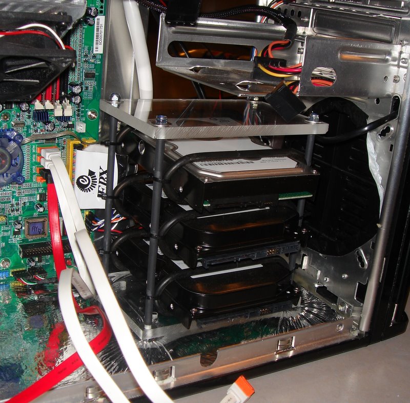

Har tidligere hatt sunbeam hdd-oppheng i den gamle datoren min. Når jeg så kjøpte nytt kabinett (thermaltake tsunami dream) så var det ikke lengre så ideelt å ha diskene hengende i 5 1/4" brønnene, siden det er null luftstrøm der. Pc'en min skal helst være støvtett så da er det ikke aktuelt å la fronten av brønnene stå åpne, siden det er undertrykk i kabinettet.
I allefall, borret ut det gamle kjipe interne disk-tingen i kabinettet, og lagde nytt i plexi og stål, og kjøpte meg noen sånne fine o-ringer. Har bare 3 disker i den nå, men 4 disker er ikke noe problem. Kan uansett lages høyere.
Borret ut noen hull i plexi'en til led-lys også, som jeg kan koble til hovedkortet. Menehh, er ikke noe fornøyd med å ha dør med vindu i utgangspunktet, og ser jo aldri inn dit.
Kan sikkert lage en liste over hva som trengs for å lage en, og legge ut noen bilder av produksjonen om det er ønskelig.

Fikk mine 22 o-ringer i dag! Pakka hadde blitt mørbanka av Posten, men det var ikke akkurat glass el.no i den.
Satte inn diskene mine i 5.25" brønnen. Dette resulterte i så og si lydløse disker. Siden jeg har et støydempet kabinett, så hjelpe dette ekstra godt også. Vibrasjoner fra diskene er helt borte, og man hører de "spiser" litt innimellom.
Stor takk til Petter! :thumbup:
Forresten, så fikk jeg litt sinnsykt høye temp på diskene mine. Ser av tråden at flere sliter med det samme. Tenker jeg kaster diskene mine ned i 3.5" ramma, høykant, med ringene rundt. Dette skulle nok bli bra, tror jeg :)
Igjen, absolutt verdt pengene og strevet med å henge disse opp. Nå gjenstår bare kjølingen..
I skrivende stund har jeg 44/46 grader på diskene mine. I stad da jeg koda om en avi fil, så hadde jeg disk temp på nærmere 60 grader. Dette er litt drøyt.... hehe

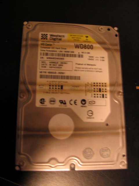

Etter bare noen måneders bruk (2-3?) så har disken fått merker etter o-ringene..
Noen andre som har opplevd dette?
7545074[/snapback]
Jepp. En stripe tape skal jeg legge på de neste som skal inn i maskinen.
Har fått slike striper på min disk.
Lurer på hva som gjør det. Mulig varmen, men disken har hatt 2 vifter blåsende på seg.
