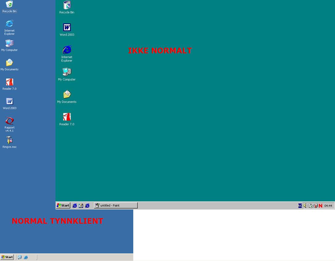

Har et problem her. Vi har fått inn 16 stykk Wyse 3200 LE tynnklienter med innebygd Windows CE. Disse modellene er litt gamlere enn de andre vi har som er mye enklere å administrere.
Det som er så greit med den andre litt nyere typen tynnklienter vi har (1200) så er kun en .ini-fil som leses av tynnklient fra FTP-Server ved oppstart som setter alle instillinger osv, noe som er helt fint.
Problemet ligger i at på denne nye typen tynnklienter må vi ha en programvare som kalles "Wyse Rapport" som er en tjeneste vi kan kjøre på server for å få inn alle klientene inn i et system lignende AD.
Og når klientene logger på 2003-server får de bare 256 farger! Jeg forstår ikke hvor jeg skal sette det hen??
Er det noe i Group Policy? Det ser rett og slett ut som at det ligger et Windows CE-shell oppå det andre (om det er mulig idet hele tatt)
Jo har satt det på dem, men det går ikke.
Jeg vet egentlig ikke om det har noe med Group Policy å gjøre, men det virker sånn på grunn av at når jeg først starter klientene så kommer det et loginvindu fra Novell.
Der ser alt fint ut med Dells 2003 Server-bakgrunn og alt ser fint ut, men så fort jeg faktisk logger inn og start-menyen og alt kommer inn så er det bare 256 farger og ikonene ser annerledes ut og alt. Litt merkelig.
Legger ved bilde over hvordan det ser ut. Det ser rett og slett ut som om at det er shellet til Windows CE som ligger utenpå og som blokkerer for flere farger.
Legger ved et bilde av det.
