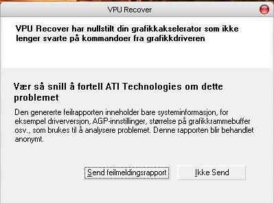

Marcelo Skrevet 14. juni 2005 Skrevet 14. juni 2005 (endret) Når jeg spiller Feks Star Wars Rebluic Commando så får jeg ganske ofte en melding fra vpu recover, sikkert om at den har reestartet eller noe, og så må jeg inn i spillet igjen og det plager når den meldingen kommer ofte. For å nevne det så er det ikke første gang dette har skjedd. Ga opp spelling en stund pga det, men har lyst å begynne igjen. Noen forslag om hva det kan hver?? Har et agp radeon 9600XT 256mb minne skjermkort, bare for å nevne det. Endret 20. juni 2005 av Marcelo
