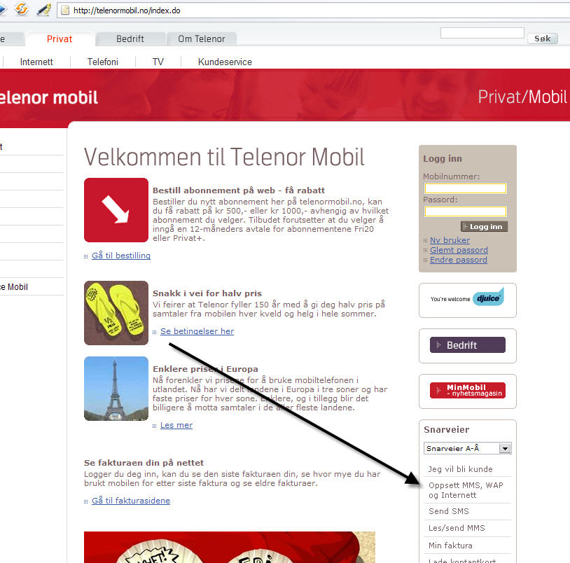

Arcus Skrevet 22. juni 2005 Skrevet 22. juni 2005 Har software R1J002. Telenor Abn Har ikke merket noe problem med GPRS, men det jeg så etter jeg hadde oppgradert var at jeg måtte gå på Internett-inst og Internett-profiler. Der sto den default på GPRS Internett, flyttet den opp til TnM GPRS. Da kom jeg rett ut. Sjekke kameralyd også, ingen lyd når den står på møte. Den var heller ikke operatørlåst :)
xadox Skrevet 23. juni 2005 Skrevet 23. juni 2005 men hvor får jeg tak i "TnM GPRS" igjen? jeg har lasta ned fra telenormobil.no se.com 1999 men ingen er "TnM GPRS" mn telenor gprs osv...
xadox Skrevet 23. juni 2005 Skrevet 23. juni 2005 Brukte den samme jeg og flere ganger men det fungerer ikke....
