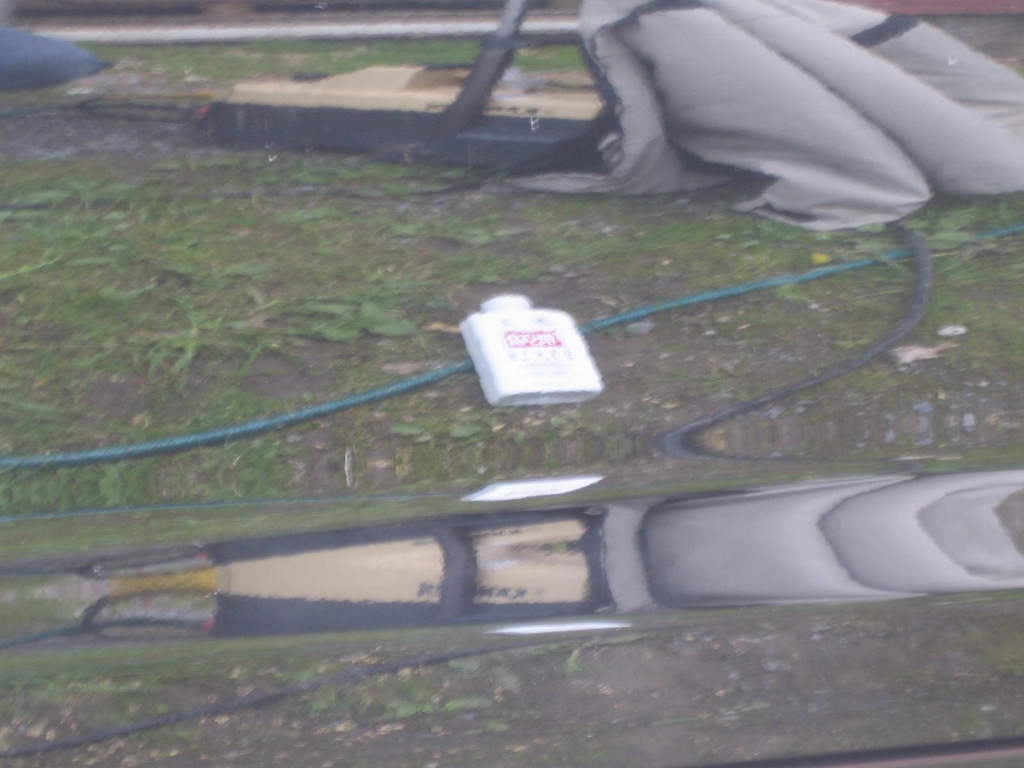

knut-eirik Skrevet 12. juni 2005 Skrevet 12. juni 2005 kjøpe turtlewax vettu..det er some good shit..har jeg hørt iallefall..hehe har aldri polert min jeg..gammal 240..så er ikke til mye annet en å forflytte seg NEI Det er shit! Ikke good shit. Bruk Auto Glym eller maguires! Legger med et bilde av hvordan det bør se ut etter en kjapp håndpolering.
Whitefall Skrevet 12. juni 2005 Skrevet 12. juni 2005 NEI Det er shit! Ikke good shit. Bruk Auto Glym eller maguires! Legger med et bilde av hvordan det bør se ut etter en kjapp håndpolering. Tatt til etteretning - Turtlewax er bad shit, det er Auto Glym som rocker balle nå.. må prøve i morra..synes bilen ser blass ut
knut-eirik Skrevet 12. juni 2005 Skrevet 12. juni 2005 NEI Det er shit! Ikke good shit. Bruk Auto Glym eller maguires! Legger med et bilde av hvordan det bør se ut etter en kjapp håndpolering. Tatt til etteretning - Turtlewax er bad shit, det er Auto Glym som rocker balle nå.. må prøve i morra..synes bilen ser blass ut Du vil ikke angre
