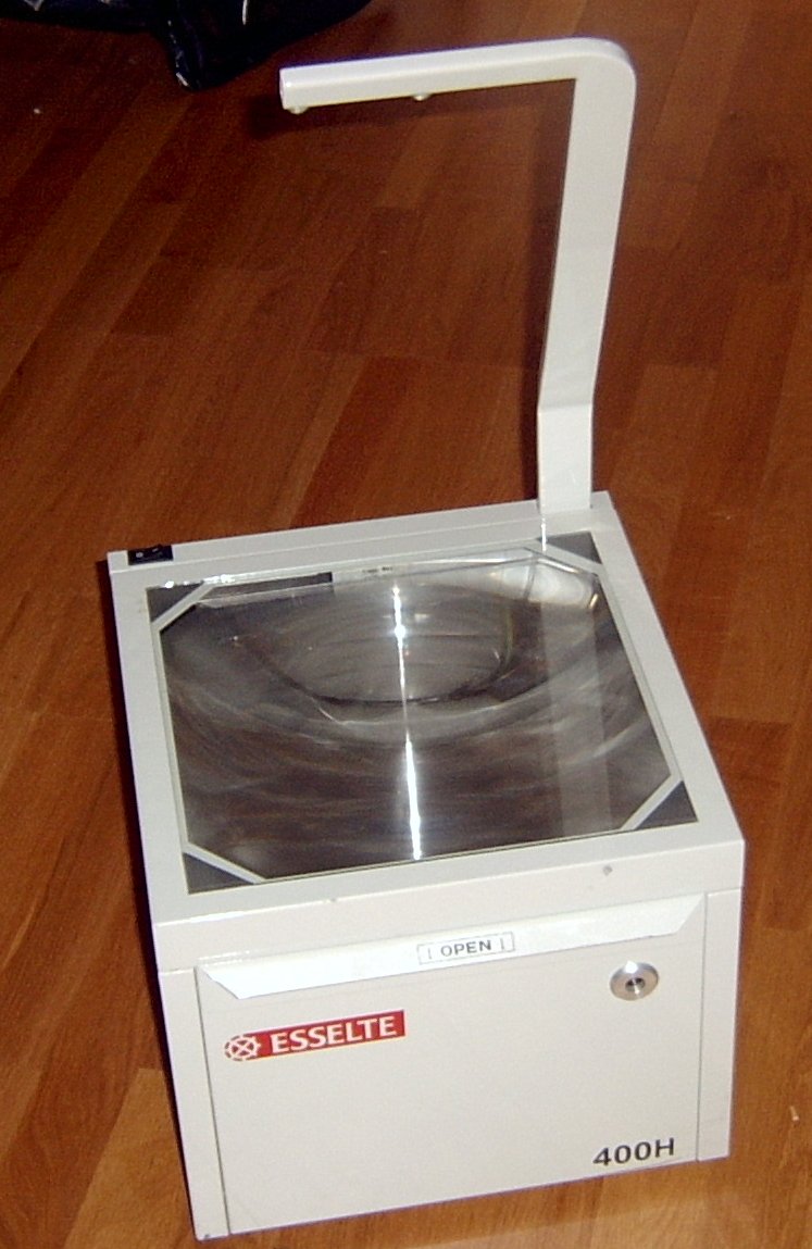

Eg fikk tak i ein overhead og ein 15" lcd-skjerm brukt so det var ikkje noko problem. Ledninger, brytere og vifter har eg liggende. So det eg må kjøpe er kryssfiner til og bygge eit kabinett av.

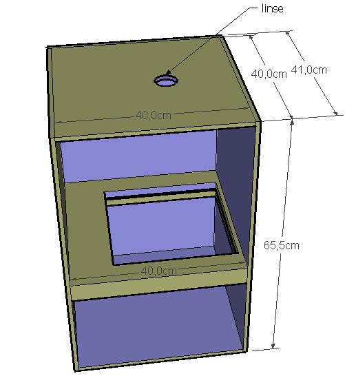

Eg starta med og take mål av overheaden og tegne i Sketchup korleis alt skal vere med rette mål. Har lagt ved ei tegning, og viss noken vill ha sketchup fila er det bare og sende en PM.

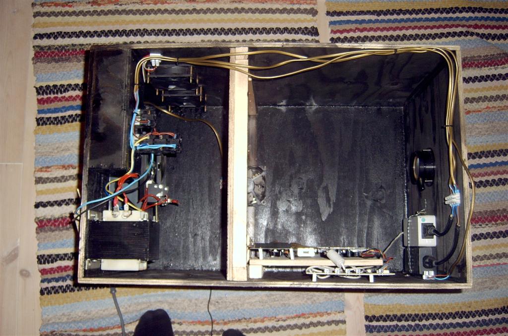

Har fått Monterte alt inn i kassa også, holder på og skjerme treverket for varmestråling og "finpusse" litt. Meir bilder av kassa og resultatet seinere! :thumbup:

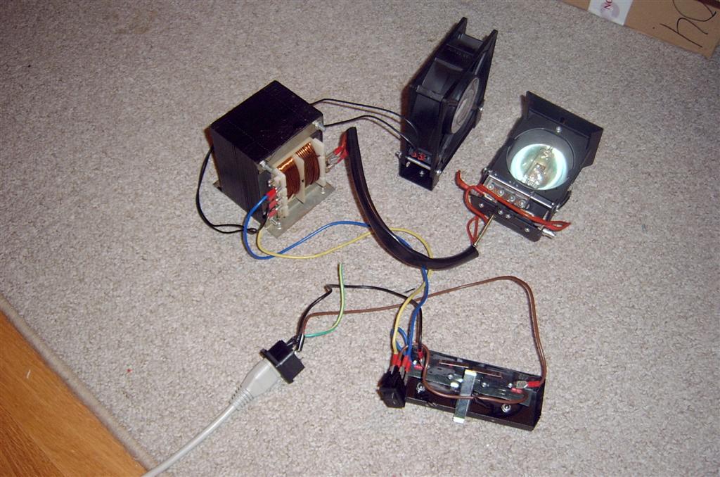

Har fått strippa skjermen og overheaden i dag, legger ut eit bilde av elektronikken i kassa.

Her er måla på platene og eg finn ein lærling (kamerat) til og sage og ha det klar til eg kom etter skule og henta det. Vill anbefale og sage med skikkelig sag so det blir fine kanter. Her er måle på platene.
40.0 x 65.5 cm
40.0 x 65.5 cm
41.8 x 65.5 cm
41.8 x 65.5 cm
40.0 x 40.0 cm
40.0 x 40.0 cm
40.0 x 40.0 cm
Det ble 1.7548 kvadratmeter.

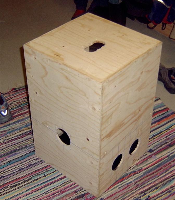

So har eg kommet heim og skal sette sammen kassa, bruker lim og noken små spikara. Har også saga hål for vifter og laga en liten kontrollboks. Tenkte på og lage en ramme, men det var ikkje nødvendig om platene var so tjukke. Skal ha kassa svart innvendig for lyset og utvendig for og sleppe og bytte farge. Har mala litt med ein lest eg hadde liggande.

No har eg fått inn lampen, linsene, skjermen, vifter og eit par brytere. Det er bra ut, men ser bare "no signal" for eg har ikkje signalkabel til skjermen.
Det er viktig med metall for og beskytte treverket mot varmestråling, ellers begynner det og ryke, det har eg erfart! So eg brukte 2mm stålplate og det funker fint. Siden pæra er 400w er det nesten 400w i varme som skal ut, so eg må ha rikelig med vifter og dei må kjøle rett. Eg har plasert noken og det funker bra, men der er litt varmt.

Eg fikk tak i ein overhead i ei bedrift (bedrifter går over til videokanoner). LCD-Skjermen fikk eg for bakgrunnslyset var ødelagt, derfor passer den perfekt og lage prosjktor av!
