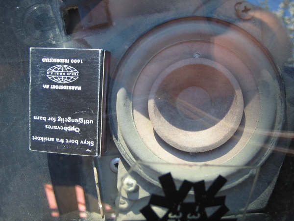

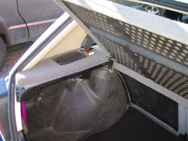

-Bak på hver sin side er det også satt av plass til høytalere, men det har det aldri vært der.

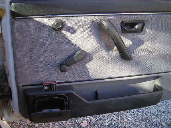

Her er døra. i den "skuffen" som er der skal jeg sette inn en høyttaler tror jeg.
Hadde vært fett å sette mellomtone der og diskant oppe på dæsjbordet :thumbup::p
Det aller feiteste hadde nok vært å hatt midbass i døra samt dsikant og mellomtone på dashen. Det å ha mellomtonen i døra kan bli trøblete rent lydmessig, men med litt vinkling og testing får du sikkert det til å funke også :)

Bak har vi funnet ut at vi vil ha 2 3-veis høytalere. Der er det litt bedre plass sånn at vi kan få de ca 5x7" store etter litt modifisering (orginalt 4x6").

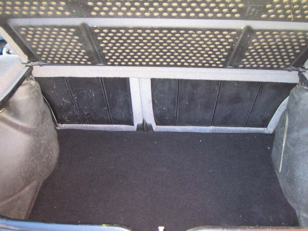

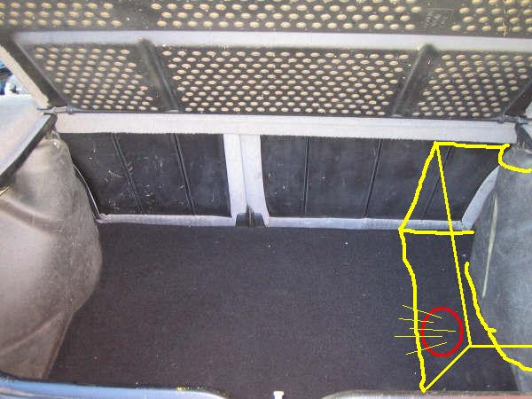

Suben skal vi bygge "inn i" bilen. Vi skal bygge den inn på den ene siden i bagasjeromet. det vil trolig se slik ut:

Soundstream har en ypperlig 3.5" coax, Tarantula SST 3.5 men det vil nok kreve at en har midbasser ett eller annet sted for å fylle ut frekvensene denne ikke tar seg av, dette kan jo høyttalerne bak være med på. Ville uansett gått for en ren midbassløsning bak uten diskant. To 6.5" eller 8" heller enn fulltonehøyttalere.
Uansett vil høyttalerne bak få trøkket av suben rett i membranen, noe som ikke er helt heldig.
En variant av dørlomme kan jo være denne fra Transmedia ;)
Og når det gjelder sub så kan dere jo se på Xstream XS 12, bilde og mer her.
