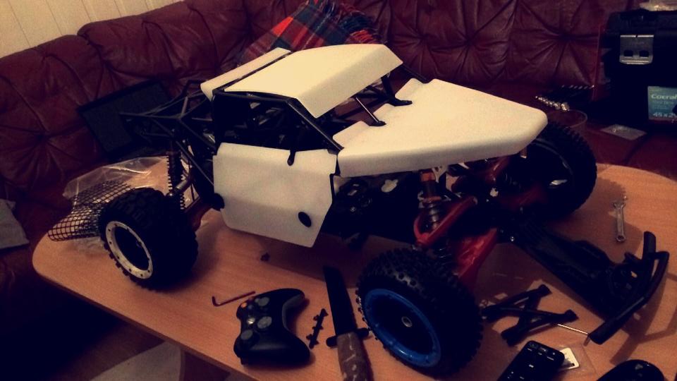

Bygget om min baja 5b til en 5t/5sc og satt på kraken bur:)
Motor er helt ny 32cc zenoah g320rc og dominator potte som skal settes på!
Venter på wraps jeg skal sette på dekslene skal ankomme, norskeflagget med OBR logo på :)
Hehe, var det du som kjøpte den eneste 32cc elefun hadde?
Nei, kjøpte min hos OBR-Norway jeg :)
Hvor lang leveringstid har dem?
