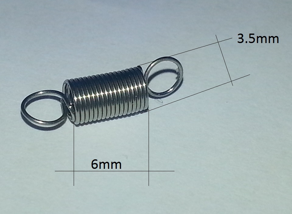

Itek Skrevet 8. januar 2014 Skrevet 8. januar 2014 Peiling på hvor jeg kan få tak i en slik? Er fjær til senderen min (turnigy 9x). Den holder stikkene i senter.
