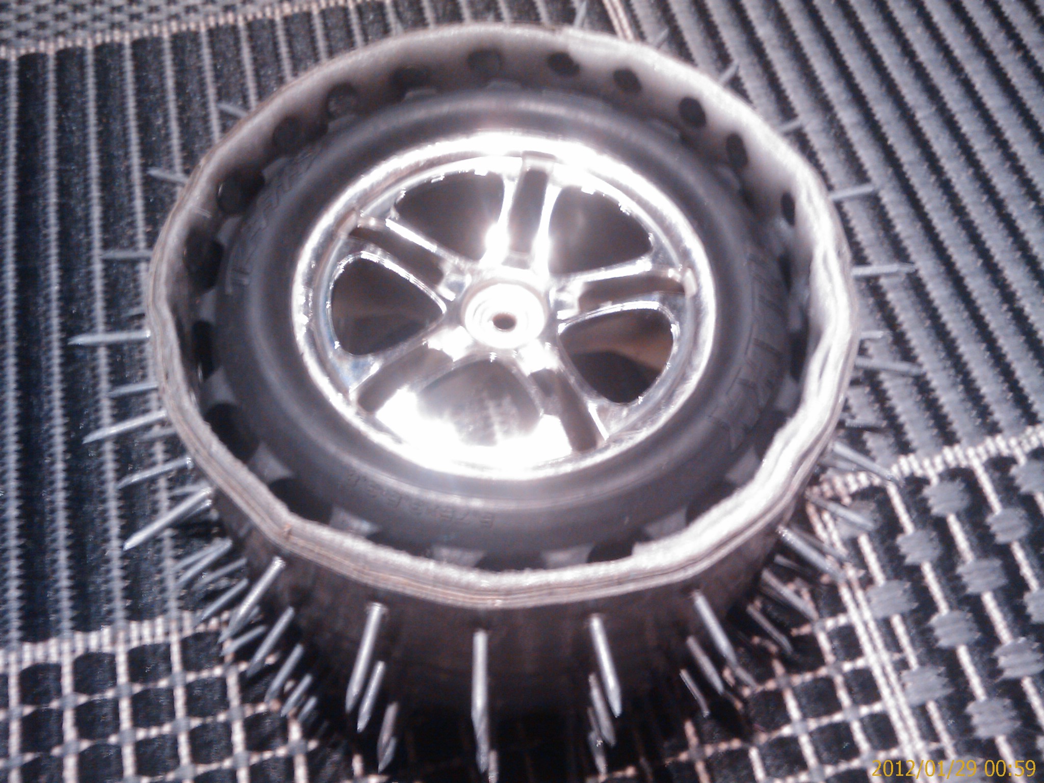

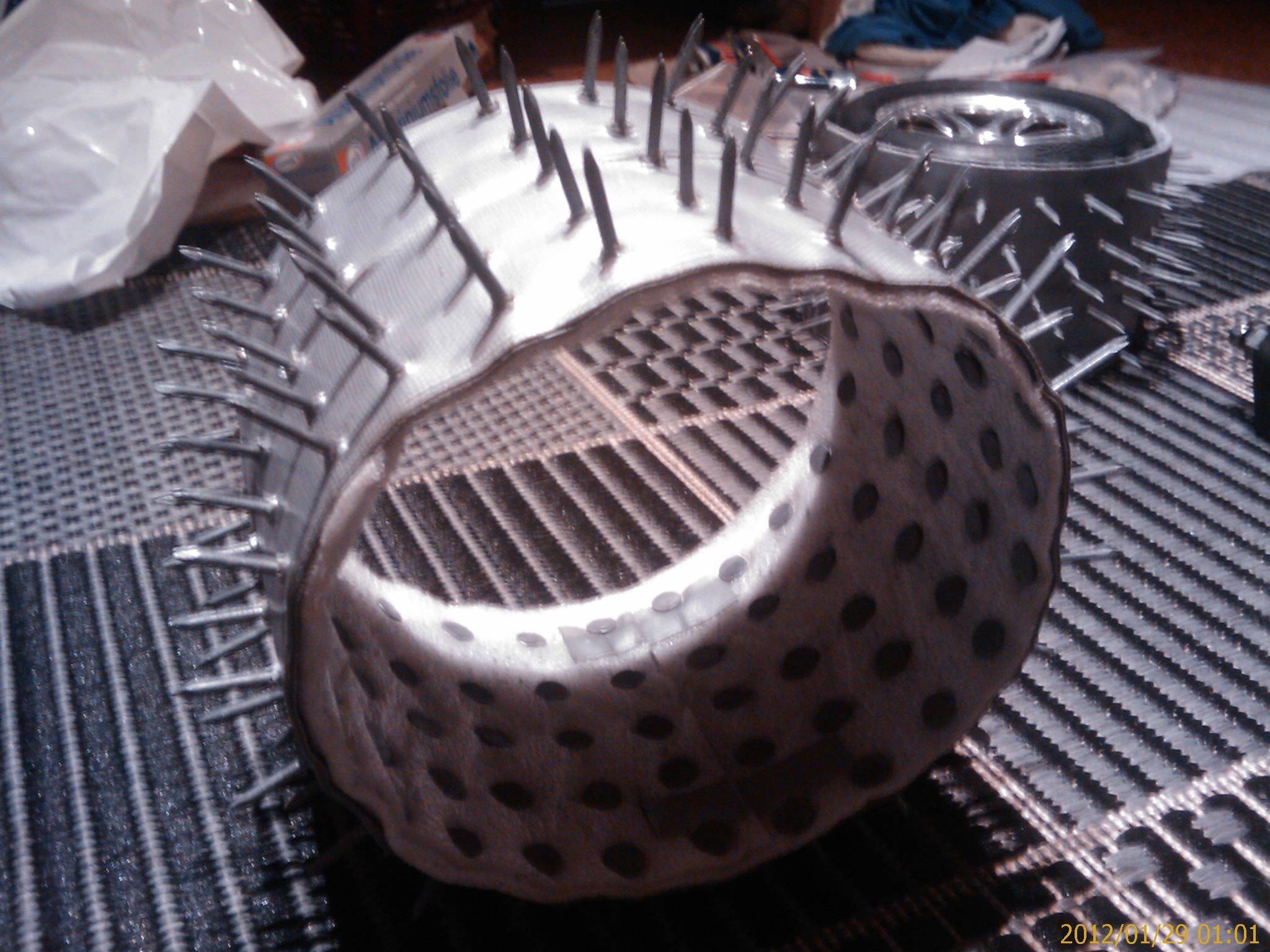

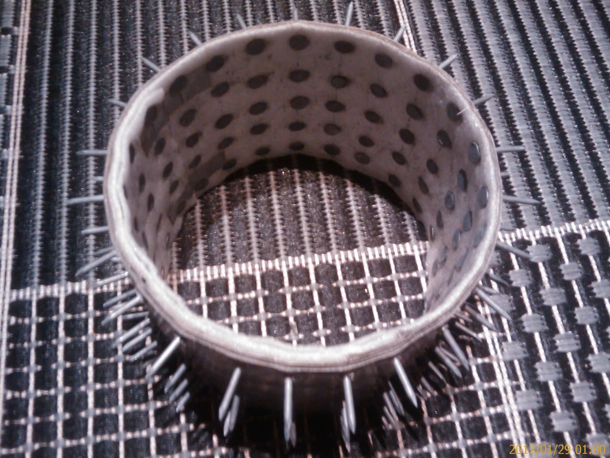

Deppss Skrevet 29. januar 2012 Skrevet 29. januar 2012 (endret) Depps: Åja.. Hvis jeg ikke har pakkeplast da? Så du tok plasten på felgen på hjulet? Du har ikke på selve gummidekket? Tja... Du kan jo prøve uten den pakkeplasten. Jeg tror den blir selve grunnmuren for det hele for den er sabla stiv for å være myk plast og teip å være. Spør noen bilbutikker som selger biler. De besiller oftest komplette dekk og da er framsiden av felgen dekket med pakkeplast. Det som er et pluss er at de blir da avtagbare Dekket får maksimalt grep uansett hvor vått det blir noe som gaffateipen ikke kan. Du må ha hele hjulet/ dekk og felg for dekket/gummien er det som får hele kalaset til å fungere. Her er noen bilder du kan studere på På Max Peak så trekker den 85Amp. 85 x 16,8 = 1428W = 1,91HP. Forsatt gangske brukbart. http://www.mabuchi-motor.co.jp/cgi-bin/catalog/e_catalog.cgi?CAT_ID=rs_550pcvc 1400W kan kun være for et ekstremt kort øyeblikk. Titan er en børstemotor med rundt 50-60% effektivitet. dvs. nesten halvparten av effekten blir varme. Blir litt som de derre PMPO-høyttalerne på 1000W med 3"-høyttalere. Edit: I følge linken din, hvis det er for samme motor, så er max uteffekt ved maks effektivitet litt under 100W. Sånn er det jo på alt som kan kalles en motor. Det er ikke lenge de holder seg på toppen før effekten stuper ned. Endret 29. januar 2012 av Deppss

Deppss Skrevet 29. januar 2012 Skrevet 29. januar 2012 (endret) Ser ut som jeg ikke er alene om det med spiker/skruer i dekket Haha.. Hadde aldri trodd at Bridgestone lager så små dekk Bridgstone Potenza. Samme dekktype som F1 bilene bruker Endret 29. januar 2012 av Deppss

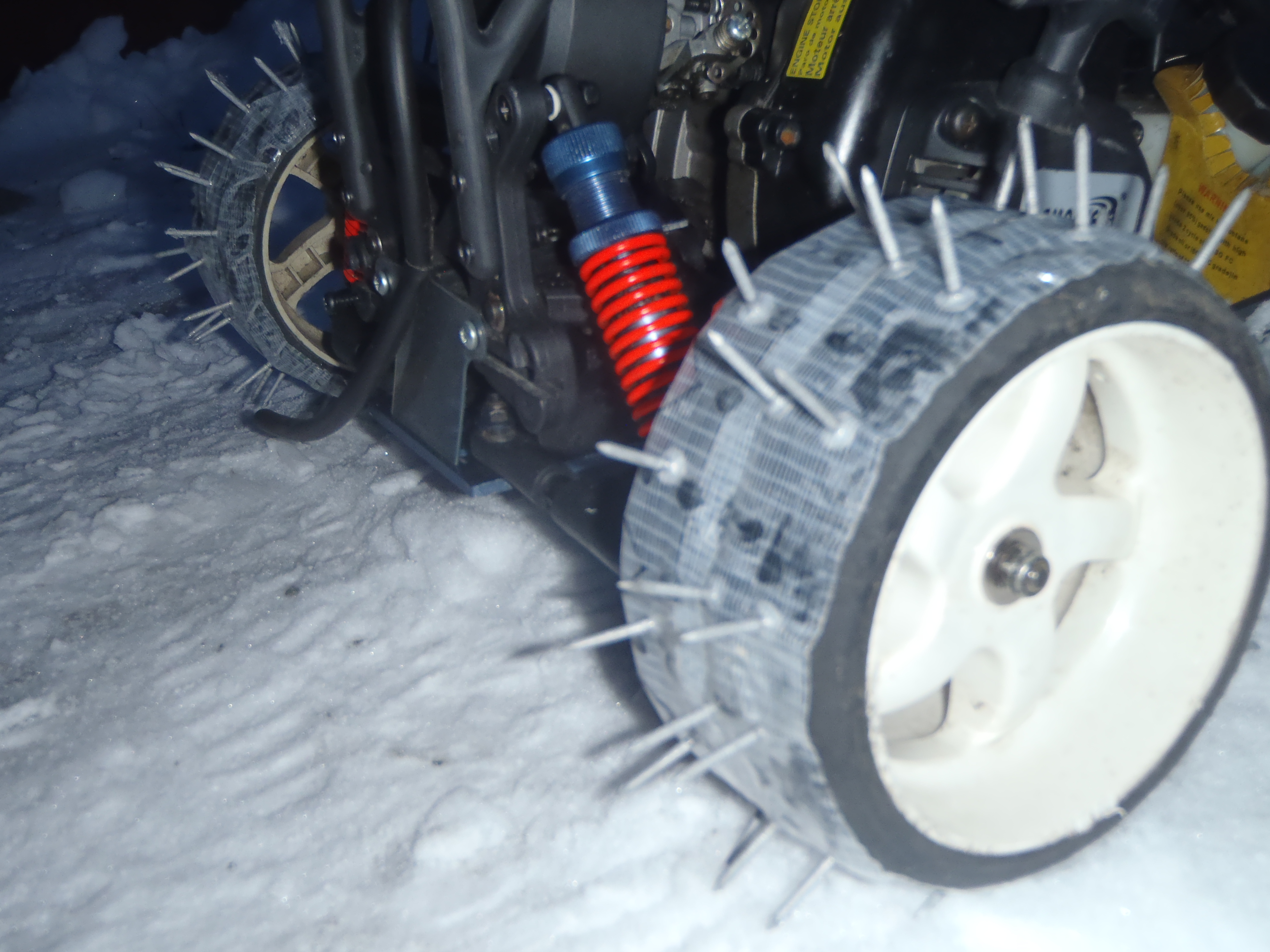

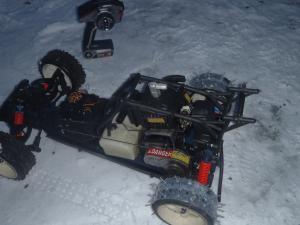

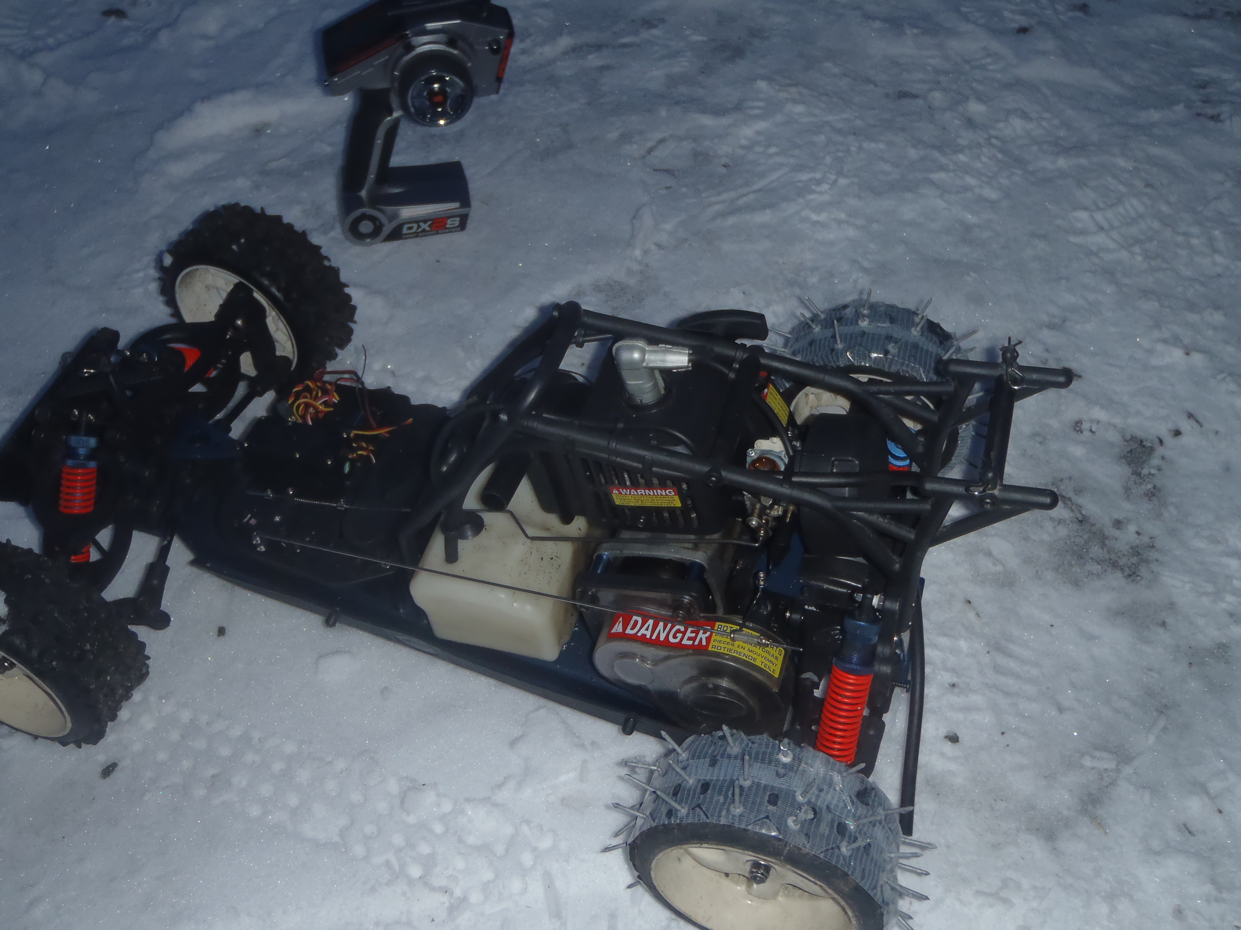

Lami Skrevet 3. februar 2012 Skrevet 3. februar 2012 Depps: funker de hjulene på snø? Falt mye snø her nå og vil kjøre i snøen, nown tips?
Deppss Skrevet 3. februar 2012 Skrevet 3. februar 2012 (endret) Depps: funker de hjulene på snø? Falt mye snø her nå og vil kjøre i snøen, nown tips? Snø som har blitt nedkjørt av biler er den beste snøen å kjøre på. Den er hard, men ikke hard nok til at piggene setter seg godt ned i snøen. Da er det bare å si takk og farvel til varme slicks dekk på sommertørr asfalt! Nysnø som er uberørt er sjanseløst å kjøre i hvis høyden på snøen er høyere enn undersiden av chassiet. Da er det bare å ringe Viking med en gang. Eller så kan du kjøpe et par av disse. da tror jeg du kommer fram i nysnøen. Endret 3. februar 2012 av Deppss
Lami Skrevet 3. februar 2012 Skrevet 3. februar 2012 Hahah.. yey, Viking!.. men ser det er måkt her nå og hytten seinere i kveld, så da er nok snøen kjørt godt ned av bilene. Fant noen sånne 13mm monteringsskruer jeg tenker å lage piggdekk av.. noe større blir vel ikke spesielt bra.. Men har ikke gaffateip, så det må nok kjøpes i dag Det var fete dekk! Hvor kan jeg kjøpe de? Er btw snakk om en 1/5 bil her.. har ikke skaffet meg motor til 1/8 ennå.. vetche om jeg skal ta en tur innom Hobbyland i dag og høre om de har noe gode deals.. og 1/10 bilen min er forsatt ikke fikset.. Litt digg, har laget meg armer i karbonfiber til den 1/10 racing bilen Men et problem: tenkte jeg sku teste med bensinbilen idag, og skrudde på mottakeren og senderen, men det virker ikke som om mottakeren reagerer på senderen, og på senderen står det liksom "No telemetri connection" selv om mottakeren står på.. vetche om det er batteri eller hva, men ladet mottakerbatteriet sist helg, men bilen har stått ute siden da :/
Deppss Skrevet 3. februar 2012 Skrevet 3. februar 2012 (endret) Spikerene som jeg bruker er 25mm lange. Er det sånn type skrue du fant? Fant de beltene her: http://store.rc4wd.com/RC4WD-Predator-Tracks-Pair_p_1975.html Har du prøvd å resette systemet? (progammere på nytt) sedsberg: Dett er er noe for deg http://www.integy.com/st_prod.html?p_prodid=10005&p_catid=126#.Tyv3lOX_NQe Endret 3. februar 2012 av Deppss
Lami Skrevet 3. februar 2012 Skrevet 3. februar 2012 Nei, er nok slik type som dette: Men vil de beltene passe på min 1/5 Smartech bil da? Nop, har ikke prøvd å resette systemet. Får prøve litt seinere..
Deppss Skrevet 3. februar 2012 Skrevet 3. februar 2012 (endret) Men vil de beltene passe på min 1/5 Smartech bil da? Hakke peiling Er litt usikker på om de skuene vil fungere sikkelig, men du kan jo prøve. Endret 3. februar 2012 av Deppss
Lami Skrevet 4. februar 2012 Skrevet 4. februar 2012 Hakke peiling Er litt usikker på om de skuene vil fungere sikkelig, men du kan jo prøve. xD men hvordan fikk du spikrene gjennom gaffateipen? Tok du og surret gaffateip rundy plasten, borret hull og tokk spikrene gjennom?
>Jonas< Skrevet 4. februar 2012 Skrevet 4. februar 2012 Ingen her som kjører løp, eller kunne tenke seg det? Helga 2.-4. mars arrangerer vi i GTL RC-Klubb Norgesmesterskap i elektro touring samt klubbløp i M-chassis i Gjøvik Tennishall. Forhåpentligvis blir det også messe, og det blir drifteoppvisning og oppvisning av Gjøvik og omegn modellflyklubb. Mer informasjon finnes her: http://forum.radiostyrt.no/vb/showthread.php/60196-GTL-RC-Klubb-inviterer-til-NM-i-el-touring-2-4-mars-2012 Så er du nysgjerrig på hva som skjer på RC-løp, eller har du en bil stående så er det bare å børste støv av den og ta turen til Gjøvik.
Deppss Skrevet 4. februar 2012 Skrevet 4. februar 2012 (endret) xD men hvordan fikk du spikrene gjennom gaffateipen? Tok du og surret gaffateip rundy plasten, borret hull og tokk spikrene gjennom? Jeg surra plasten rundt hjulet, tok gaffa rundt og lagde hullene med spikerene. Hvis jeg tar sikkelig i så passer det ene hullet kun til én spiker Borr med spikeren, da sitter spikeren best. Ingen her som kjører løp, eller kunne tenke seg det? Helga 2.-4. mars arrangerer vi i GTL RC-Klubb Norgesmesterskap i elektro touring samt klubbløp i M-chassis i Gjøvik Tennishall. Forhåpentligvis blir det også messe, og det blir drifteoppvisning og oppvisning av Gjøvik og omegn modellflyklubb. Mer informasjon finnes her: http://forum.radiostyrt.no/vb/showthread.php/60196-GTL-RC-Klubb-inviterer-til-NM-i-el-touring-2-4-mars-2012 Så er du nysgjerrig på hva som skjer på RC-løp, eller har du en bil stående så er det bare å børste støv av den og ta turen til Gjøvik. Tro jeg skal stå over det der. Med de terror dekka som jeg har så blir det nok noen meget hullete biler.. Endret 4. februar 2012 av Deppss
Lami Skrevet 4. februar 2012 Skrevet 4. februar 2012 Hmm.. dette ser nå ikke trygt ut.. må nok kjøre med vernebriller jeg ass! Men her er min ( fikk bare surret en gang med teip før jeg var tomt, og da kan det sikkert gå riktig gale ):
