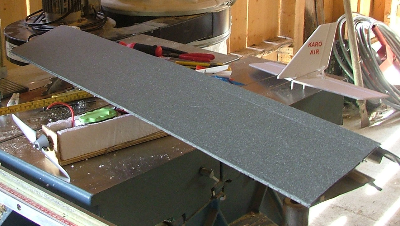

her er bilde av flyet jeg lager nå.
der ser du propellen også.
Spørs om det vil fly. Broren min har lagd to fly som ikke funka i det hele tatt.
Hvor sansynlig er det at jeg klarer det da. Men nå ungår jeg de feila han gjorde da.

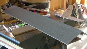

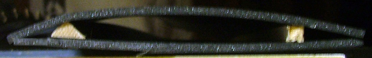

Er en begynnelse ihvertfall. Men jeg tror jeg ser noe som har allerede døddømt flyet.
Etter det jeg kan se består vingen av to plater som er vinklet i forhold til hverandre. For meg ser det ut som ett forsøk på å lage en profil for å skape løft, men den profilen der vil bare skape masse motstand, og gjøre flyet ubrukelig. Skal du lage en vinge med profil, bør den se noelunde slik ut fra siden:
Men det enkleste, og trolig beste for deg, vil være å droppe den ene platen, og legge den andre platen parallelt med høyderoret :thumbup:
Ellers ser det meste greit ut :whistle:
Bildet lagret. Neste gang skal jeg skrive den ut og lage noen trebiter og legge vingen etter den.
Jeg får ta en teipbit på enden og se hvordan formen blir og sammenligne.
Det blir nok ett litt jallafly men jeg får lage ett identisk fly neste gang slik at jeg kan rette opp feil.
edit: bilde av vingeprofil
Endret av Åsmund
Den profilen kan nok funke du :thumbup:
Du er på god vei ihverfall, bare sørg for at tyngdepunktet er riktig (ca 1/3 fra forkanten til vingen) og slikt så går det sikkert greit.
[noob talking] Hadde det ikke vært bedre å lime sammen 2-3 slike depronplater og så pusse frem en profil etterpå? Blir vel litt vanskelig å lage ailerons med den profilen? [/noob talking]
Det kan være bedre ja, hvis du skal ha ailerons da. Men tror Åsmund kjører side/høyderor. Ville ikke vært så veldig vanskelig å lagd balanseror på den vingen hans heller, blir omtrent som en balsavinge når man driver å bygger med depron :thumbup:
Skal han kjøre kun høyde/sideror så tror jeg han vil få litt problemer med den vingen, så snart han vil prøve å svinge den ene veien så vil flyet tippe over den andre veien. Dette vil dog la seg løse ved å bygge inn såkalt dihedral.
Dette er en V-form på vingene, altså at vingespissene befinner seg på et høyere punkt enn kroppen.

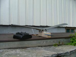

flyet er ferdig, og jeg har testa det. Men desverre hasta jeg litt. medvind førte til at flyet`s første tur gikk rett på nesa, og servoene var ikke festa bra nok. de flytta på seg selv mer en høyde og sideror.
Andre flytur, uten å ha festa noenting beviste at flyet kan fly.
Jeg prøvde å stige og det steig litt, men det lente seg mot venstre og rett i en tornebusk, propellen datt av og jeg finner den ikke igjen.
edit: Nå har jeg konfigurert og flyet går ialefall rett fram og beveger seg der jeg vil den skal.
Men jeg fikk det ikke til å stige. Nå brute jeg ett tung og nesten tomt batteri siste gangen.
Jeg skal sette ett mindre batteri til lading nå.
