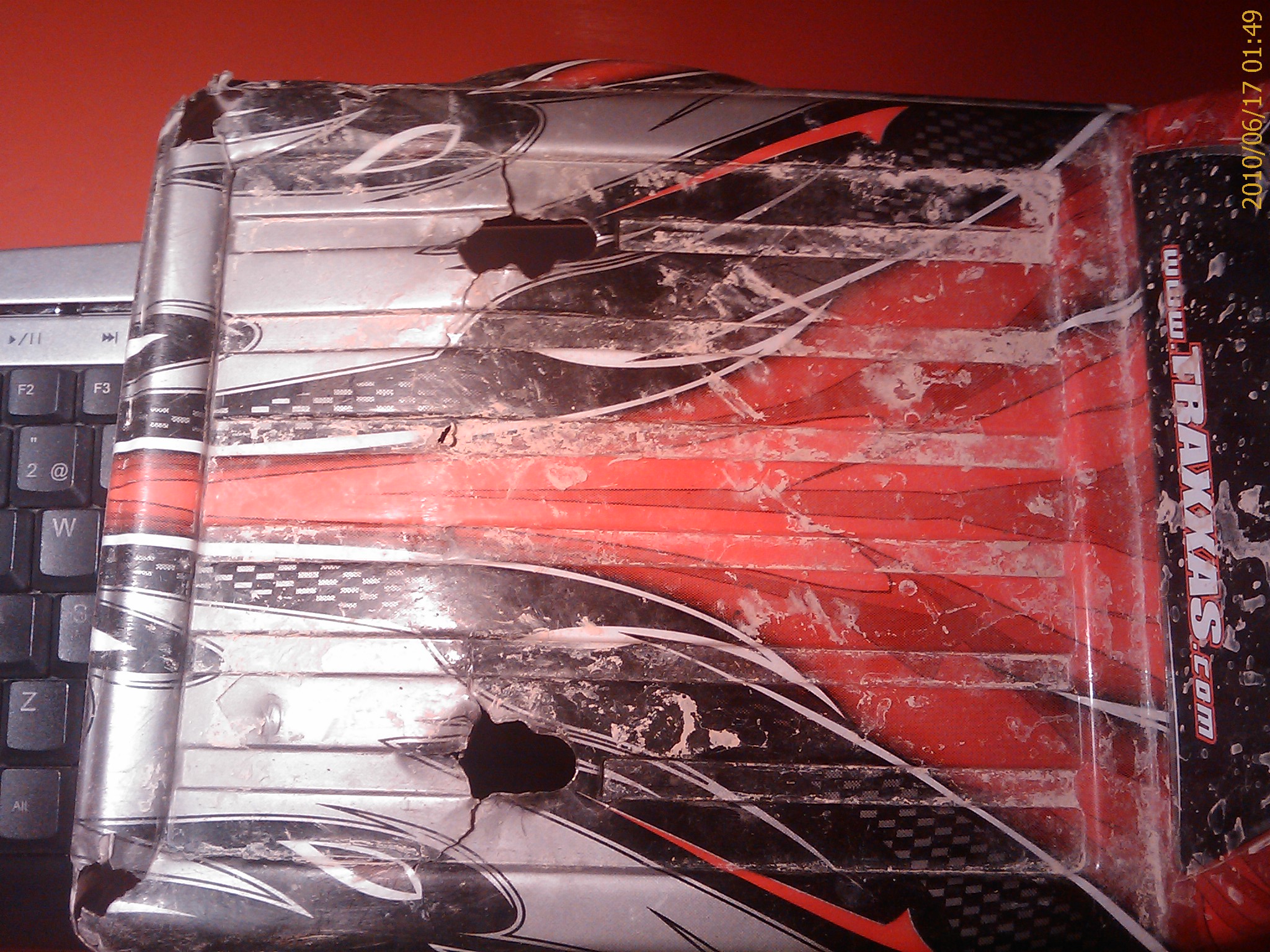

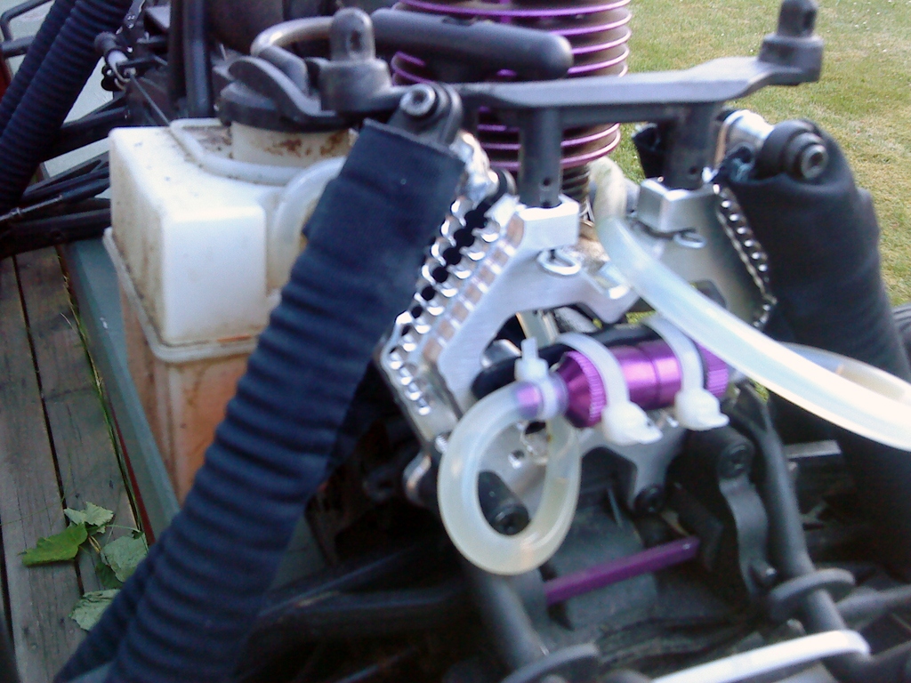

Cutthroat Bill Skrevet 16. juni 2010 Skrevet 16. juni 2010 Senest i går, faktisk. Slik gikk det: Moralen her er, ikke kjøp Fastlane dempertårn til Savage.
lain Skrevet 16. juni 2010 Skrevet 16. juni 2010 Oi, de var på salg på hamar når jeg var innom der på mandag, så var nære ved å kjøpe. Kanskje like greit det ikke ble noe av. Hvordan skjedde skaden?

Cutthroat Bill Skrevet 16. juni 2010 Skrevet 16. juni 2010 (endret) Oi, de var på salg på hamar når jeg var innom der på mandag, så var nære ved å kjøpe. Kanskje like greit det ikke ble noe av. Hvordan skjedde skaden? Det skjedde da jeg ved ett uhell bremset for hardt på den grove asfalten hvor grepet er bedre enn ellers. Bilen havet på taket uten karosseri (bilen ga fullstendig opp like etter påske, så jeg jobbet på innstillinger på motoren), og seilte knapt en meter. Først etter at jeg hadde kjørt ett par turer frem og tilbake la jeg merke til skaden. Dette var forøvrig den første og eneste kjøreturen og velten jeg har hatt med disse dempertårnene. Grunnen til at de knakk såpass lett er selvsagt fordi jeg kjørte uten karosseri, og dermed hukket dempertårnet seg fast i asfalten og påtok seg all energien i ett "slag". Men jeg kommer uansett ikke til å kjøpe disse igjen. Hovedformålet med dem var å senke tyngdepunktet på bilen, noe de også gjorde, men samtidig så måtte jeg reise karosseriet, og blottla mer av selve chassiset. Så ikke bare så bilen like høy ut som før, den ble styggere fordi karosseriet ikke dekket innmaten like bra. Så nå skal jeg gå tilbake til de originale dempertårnene, også setter jeg i "gummi-spacers" i demperne slik jeg såvidt nevnte tidligere. Red.: Deppss: Hvis du har en computerradio, så gjør du det som regel der. De fleste slike radioer har i dag en egen hurtibryter for å kunne justere mengden brems/revers når som helst, uten å måtte klikke deg inn på menyen på radioen. Noen børsteløse- og børstesystemer lar deg stille på slikt ved å koble ESC-en til en datamaskin. Har du klart å slipe hull i taket? Endret 16. juni 2010 av Cutthroat Bill
Deppss Skrevet 16. juni 2010 Skrevet 16. juni 2010 jammen da så, sånn å forstå... Nja, det er vel mer bakdelen som har fått noe mer medfart her da...
