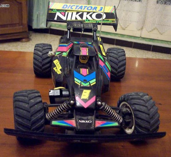

Må bare få utrykke min glede med å finne fram min gamle Nikko Dictator 3, og en liten historie rundt det.
Sønnen min på litt over 3 fikk en radiostyrt bil så vi kunne kjøre litt med, den kosta 399 på en lekebutikk og jeg tenkte at utviklinga må jo ha gått framover på detete området som alt siden jeg var liten. Men bilen var uttrolig svak, selvfølgelig var den god nok for en 3 åring, men den kunne så vidt kjøre i grus, tiltross for et ganske småsint og hissig utsende og passe størelse. Det var rett og slett skuffende, husker lekebutikken i Larvik (stort gult hus, noen som husker?) med mange mange reoler av feite radiostyrte biler med skikkelig ytelse. Det man får presentert nå på lekebutikken idag er jo bare tynne greier. Bra det finnes noen entusiast butikker selv om de er i ett begrenset omfang.
Uansett jeg fant fram min gamle Dictator3en som jeg fikk i 10 års alderen , og begynte å sjekke hva som måtte til for å få den drift igjen. Batteri var det første jeg sjekket ut prisen på. 7,2 på 2500mah kostet 499 i den lokale butikken. Så jeg tenkte at det var greit nok. Jeg samlet sammen utstyret, men fant ikke fjernkontrollen. Sjekket noen kontroller priser på nett men fant ikke no i nærhheten av det prisnivået jeg kunne tenke meg betale. Bilen er jo ur gammel, ca 15 år vil jeg tro, og pakker med batteri bil og fjernkontroll kunne man få for 1500kr. Blakk stundet som jeg er, var ikke det ett alternativ for øyeblikket.
Noen dager etterpå er jeg i familie selskap og jeg snakket med fettere som hadde skikkelig rc biler, de hadde en kontroll til overs, og igjen manglet jeg bare batteri. Sjekket mer på nett og fant noe via ebay fra UK som kostet 200 kr ink frakt. Det skulle jeg bestille, men måtte vente på at det sto mer penger på konto, så sjekket mer og fant ut noen som hadde en hemmelig oppskrift på hvordan man kan få liv i gamle NiCd, hemmelig og hemmlig. Og booste batteri med litt ekstra ladestrøm er ett gammelt hurtigladings triks. Poenget her var at de hadde funnet ut en måte og shake liv i cellene i batteriet igjen. Hvordan finner du ut ved å goole;Battery Ezy Fix.
Jeg var veldig skeptisk til å få liv i to stk gamle batteri. 12 og 15 år ca. Men tror du faen ikke de kvikna til. Pakke fjernkontrollen med 8(!?) stk AA batteri ( er det vanlig påkontrollere nå til dags?)
Klarte ikke å holde meg og gikk ut for ett par timer siden og kjørte radiobil. Dæven kor den gikk!! Sikkert ikke no i forhold til disse nitro bilene, men 4x4 og bra dekk og fjerninger var det skikkelig råskøy. Bare synd batteri bare varte 4 min før de ble tomme, håper de våkner med noen ladinger. Ble ett langt innlegg om egentlig lite, men det var bare så skøy å råkjøre radiostyrt bil med krefter respons og skikkelig rekkvidde. Fant foresten ett meget billig batteri. 200 kr for 7,2 V 4200 mah er vel en bra pris... Noen som har noe erfaring med rctech.no?
LEVE R/C!!!
Edit: måtte slenge på ett bilde jeg fant på nett så dere ser va jeg lekte meg med
